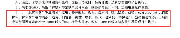

    1、壓頂與墻在同一平面的就按2.5米計算,
    2、壓頂突出墻面時,墻抹灰工程量按2.3米計算,壓頂另計并套用裝飾線條子目!
    下圖為08湖北定額
    計算抹灰
    2015-09-23 07:25:03
  • 圍墻2.3M加上壓頂2.5M,應該按2.3M計算抹灰量,壓頂抹灰按展開面積另套零星抹灰子目。
    2015-09-23 07:48:14
  • 你好,墻面抹灰按磚墻面抹灰套定額,壓頂套腰線抹灰子目
    2015-09-23 07:53:17
  • 壓頂是要抹灰的,是要計算的。
    2015-09-23 07:54:02
  • 壓頂單獨計算按零星項目考慮。
    2015-09-23 11:39:23
