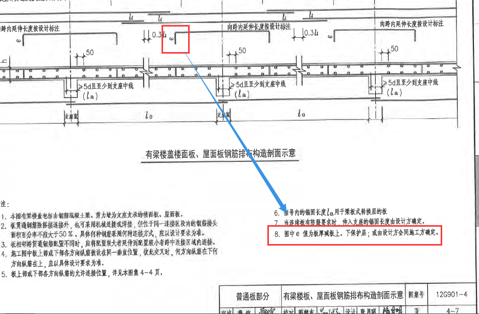

  • 板負筋彎鉤
    雙層雙向板上梁兩邊布置的負筋,此負筋彎鉤是否可以不要(個人認為彎鉤主要起支撐作用可以不要)
    問題補充:針對下料,綁扎

    你好:板負筋的下彎長度,不是為了單純和支撐作用,主要作用是提高混凝土與鋼筋之間的握裹力。負筋如果端部沒有彎折或者彎鉤,混凝土與鋼筋之間的握裹力極差。所以必須要有彎折下來。

    按照規范要求,必需要有的!

  • 雙層雙向板上梁兩邊布置的負筋,此負筋彎鉤不是可以不要而是必須設置彎折,彎鉤是考慮錨固不是你認為彎鉤主要起支撐作用。

  • 規定不能隨便改的
    雙層雙向

    雙層雙向板上梁兩邊布置的負筋,此負筋彎鉤不可以不要,這個彎鉤起錨固和構造作用的,不是你認為的支撐作用。

  • 板負筋兩端的彎折是構造需要,不是支撐需要。
    是必須有90度彎折的。不能省略。

  • 雙層雙向板上梁兩邊布置的負筋,此負筋彎鉤是肯定要的,彎鉤是考慮錨固不是你認為彎鉤單純起支撐作用,彎鉤還起到負筋的持力點作用,穩定負筋的位置,增強整體的受力范圍
