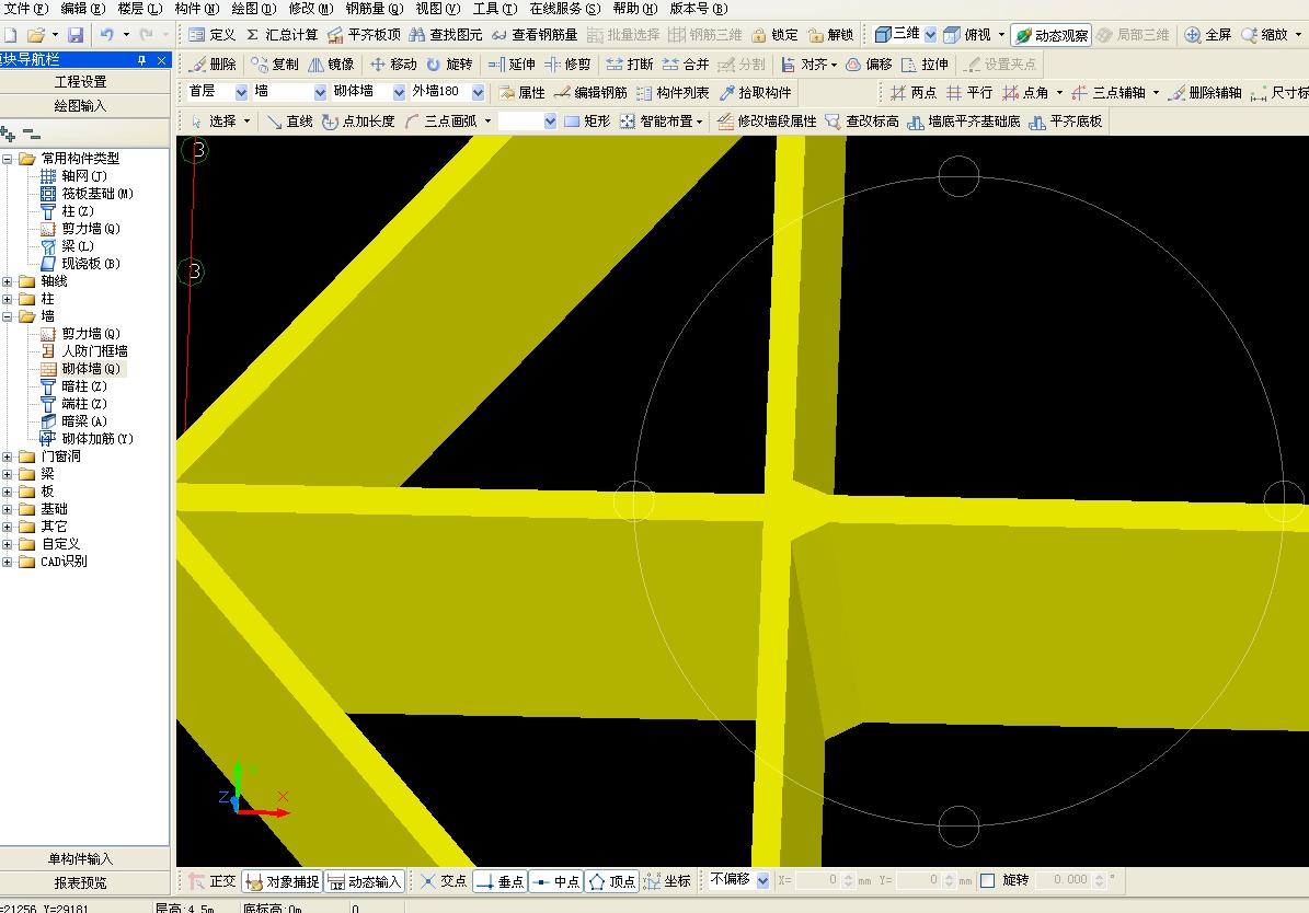

    各位老師、前輩,懇請幫忙解惑:鋼筋算量當基礎梁與框住相交處基礎梁加腋怎么畫,詳見截圖

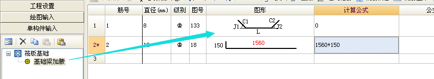

    鋼筋算量當基礎梁與框架柱相交處基礎梁加腋目前軟件中不畫處理,一般可以在單構件中處理比較簡單,如果要想畫,可以用自定義點構件來處理.

  • 你好:目前只能在單構件里處理。直接輸入規格、長度、根數。

    答:鋼筋抽樣畫不了,圖形算量可以斜著畫出計算混凝土量。鋼筋抽樣在其它鋼筋中輸入的。

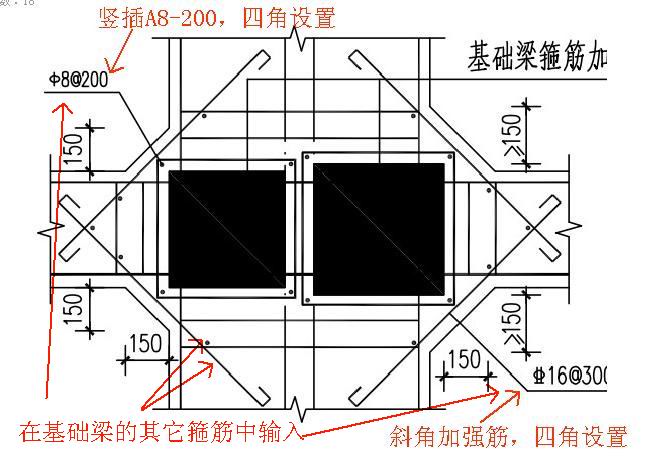

  • 截圖表示的是梁與柱相交時布置水平加腋鋼筋,但是廣聯達軟件中無法處理水平加腋,只能處理豎向加腋,如圖中的水平加腋鋼筋,只能在單構件中計算輸入
