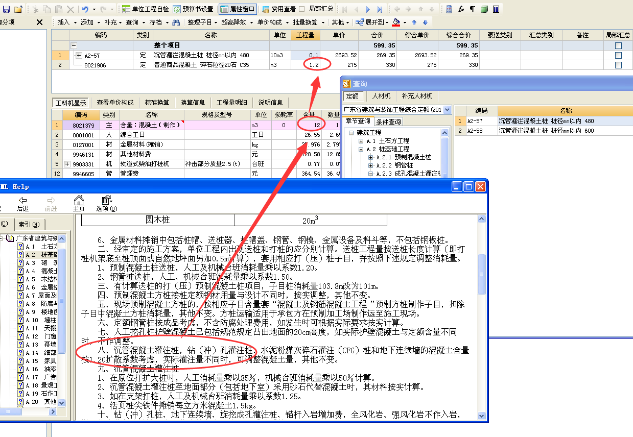

  • 成孔工程量是從原地面至孔底的深度計算工程量,然后樁芯澆筑混凝土就是按實際澆筑的頂標高到孔底計算。另外成孔樁的樁是土壤,那么它就存在在不可避免塌落的現象,那么計算的體積就會小于實際澆筑的混凝土量,那么就叫“擴散系數考慮”考慮的是1.2,實際澆筑量不同時,就可以做調整,其它不變。這就需要根據現場的施工記錄計算澆筑量了。
