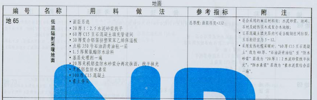

    地暖工程中設(shè)計(jì)說明沒有顯示需要做隔熱層輻射,那么還需要考慮嗎?
我來答 收藏  舉報(bào)
    肯定是需要做的,無論從采暖效果還是施工要求都要做隔熱層??梢院驮O(shè)計(jì)院溝通一下,具體做法參見05J1圖集。
