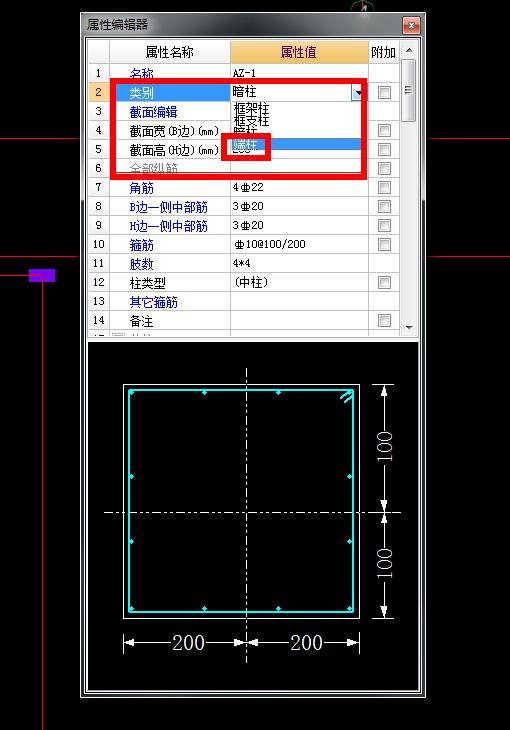

  • 鋼筋算量導CAD圖默認為暗柱,暗柱如何轉化為端柱啊,求賜教
    將暗柱編輯為了端柱,看鋼筋三維還是按照暗柱來的
    端柱

  • 將暗柱編輯為了端柱,看鋼筋三維還是按照暗柱來的
    應先選擇暗柱后在屬性中修改為端柱,端柱暗柱柱都是按柱鋼筋及節點計算的。

  • 答:分兩步進行,把暗柱轉換成構造柱,再由構造柱轉為端柱,可有右鍵菜單的。方法如下:

  • 沒必要那么費事的啊
    在屬性內直接修改類比就好了的

    這是藍色字體,是共有屬性,只要修改,不管您是圖元還是構件,同名稱的就全部修改了的

  • 選擇構建,直接右鍵在屬性里面修改!

  • 最新版有更簡單的方法---“一鍵轉為墻”,嘿嘿……
