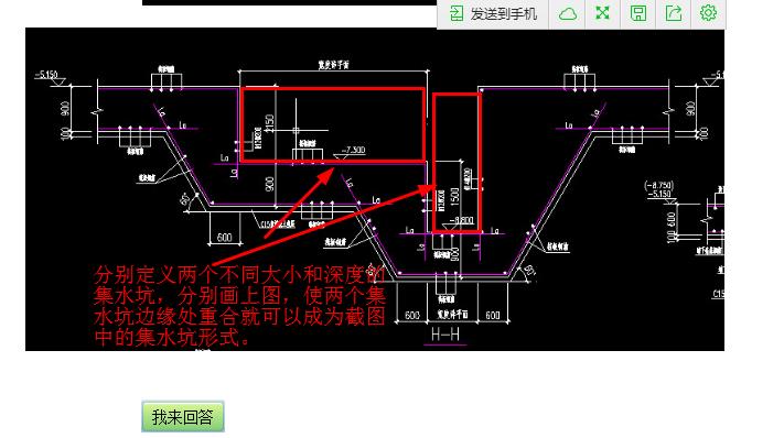

  • 正常定義積水坑然后設(shè)置積水坑邊坡(多變設(shè)置)即可
    2015-09-04 17:28:50
  • 不同坡度不同配筋的集水坑如何定義
    答:先畫出集水坑,然后設(shè)置某一邊的坡度。第三張截圖用下圖方法布置。
