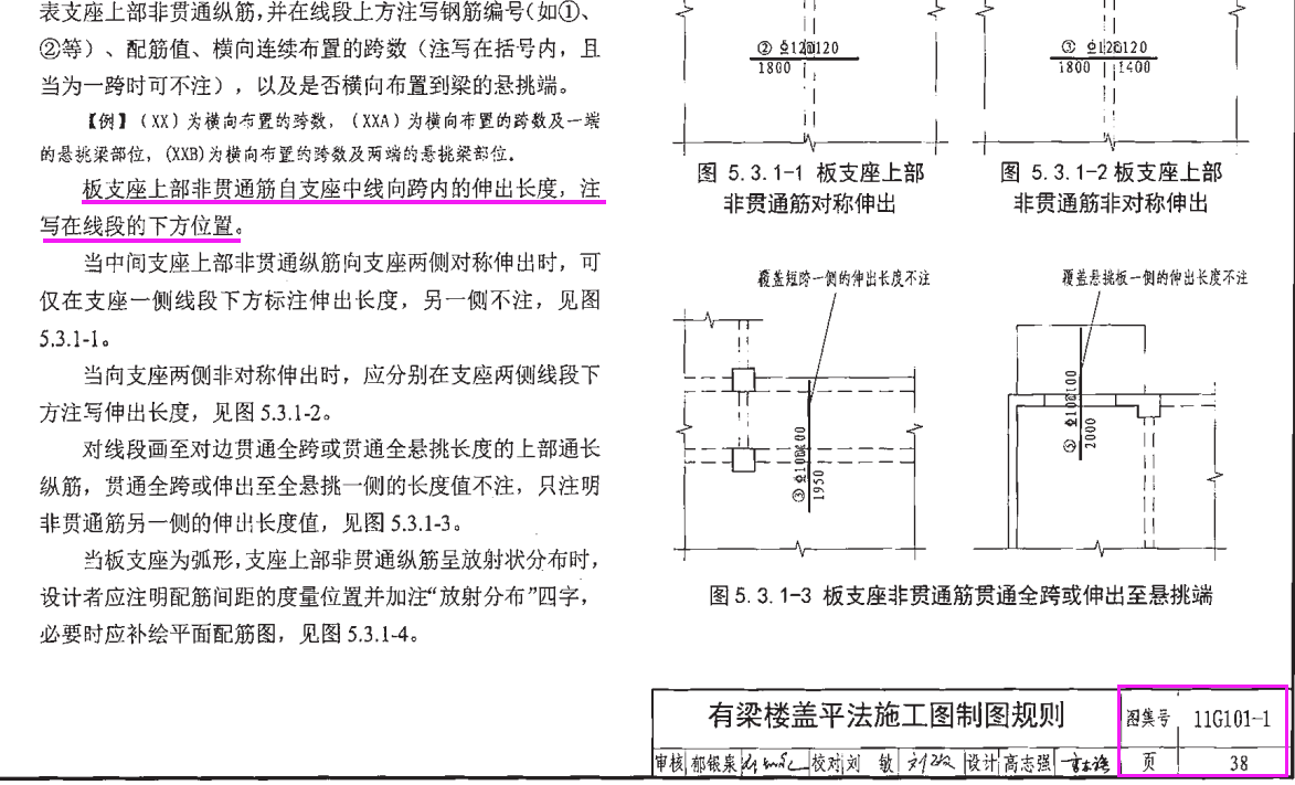

  • 板負筋在端支座向跨內伸出長度
    板負筋在端支座向跨內伸出長度從哪里開始計算?圖集上哪有?
    跨內
    板負筋在端支座向跨內伸出長度從哪里開始計算?圖集上哪有?--------------建議核對設計是否有說明,平法上標注長度是從支座中線開始標注的。
    板負筋
    2015-08-31 08:02:36
  • 設計說明里一般會標注的。找不到的話,就按軸線算。
    2015-08-30 19:42:33
  • 這個都要看圖紙設計說明的
    2015-08-30 19:47:53
  • 板負筋在端支座向跨內伸出長度從哪里開始計算?圖集上哪有?
    板負筋在端支座向跨內伸出長度從梁或剪力墻邊開始計算。標準圖集12G901中有。
