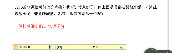

    32.5的水泥信息價怎么查找?我查過信息價了,但上面是復合硅酸鹽水泥、礦渣硅酸鹽水泥、普通硅酸鹽水泥等。那應該是哪一個呢?
    水泥等
    問題補充:普通硅酸鹽水泥32.5的現在不是不能用了嗎,

  • 硅酸鹽水泥分兩種類型,不摻加混合材料的稱為Ⅰ型硅酸鹽水泥,代號P·Ⅰ;摻加不超過水泥質量5%的石灰石或粒化高爐礦渣混合材料的稱為Ⅱ型硅酸鹽水泥,代號P·Ⅱ。
    復合硅酸鹽水泥,簡稱復合水泥,代號 P·C
    你可以根據工程的實際情況,一般是普通硅酸鹽水泥

  • 信息價中應該有綜合價格,以綜合價作為信息取定價。

  • 32.5的水泥信息價 查找;查過信息價了,但上面是復合硅酸鹽水泥、礦渣硅酸鹽水泥、普通硅酸鹽水泥等。這就要看 你們實際用的哪一種水泥了;

    如果沒有特別說明,我們平時用到的多是普通硅酸鹽水泥。

  • 32.5的水泥是指水泥的標號或者專業上叫強度:在實驗室里的抗壓強度 為32.5mpa,和水泥本身的成分無關。謝謝!!
