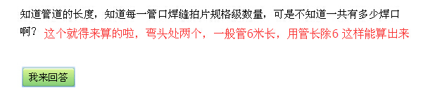

  • 知道管道的長度,怎樣計算有多少個焊口呢?
    知道管道的長度,知道每一管口焊縫拍片規格級數量,可是不知道一共有多少焊口啊?
