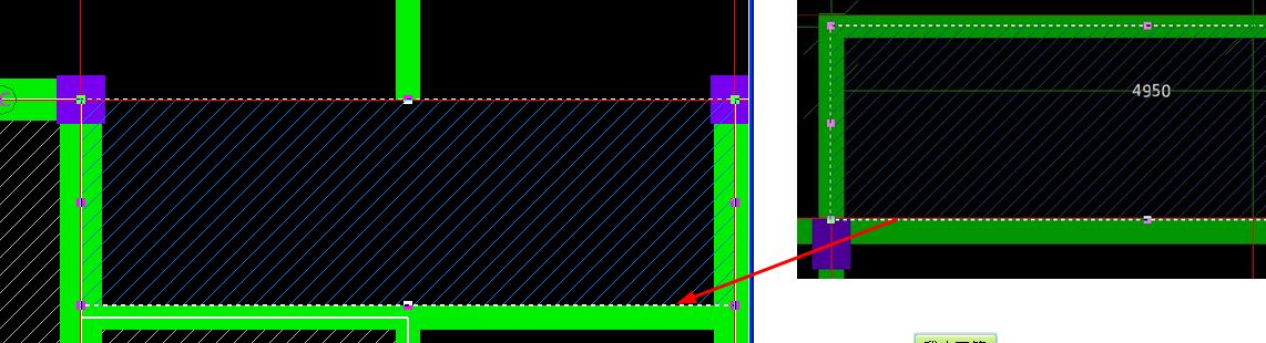

  • 鋼筋算量布置板的時候不在梁的中心線上。
    好久沒有上來了,今天用鋼筋算量時遇到一個困難,鋼筋算量布置板的時候不在梁的中心線上的呢?
    中心線

    你好:是你的軸線布置在柱子端部。可以把板拉伸至梁中間去。

  • 也可利用板多邊偏移的功能。

  • 好久沒有上來了,今天用鋼筋算量時遇到一個困難,鋼筋算量布置板的時候不在梁的中心線上的呢?---------------因為梁的中心線在軸線上,所以生成板不居中了;
    調(diào)整方案1、修改梁按中心線布置再生成板
                2、直接繪制一個整體板后根據(jù)要求分割
                3、生成板后通過夾點拉伸

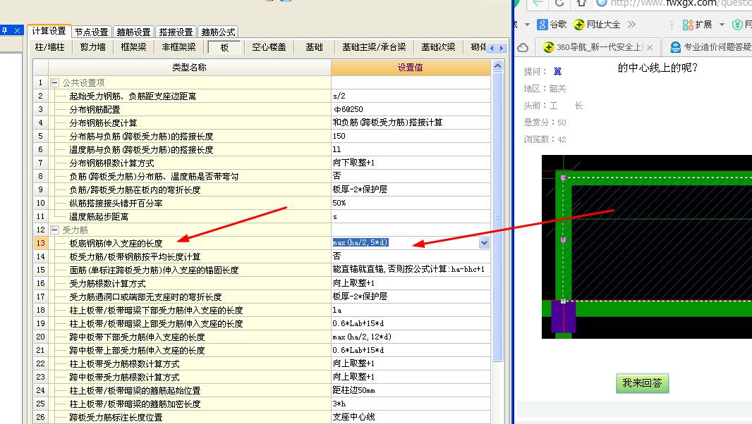

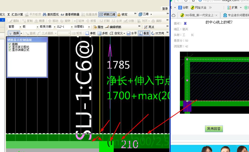

    答:。。。只要板與梁相接了,不一定中梁中。軟件能檢測到梁而按計算設(shè)置中的設(shè)置值自動計算伸長的。

  • 要使板邊畫在梁中心時,可以在梁的中心做一輔軸線就可以。
