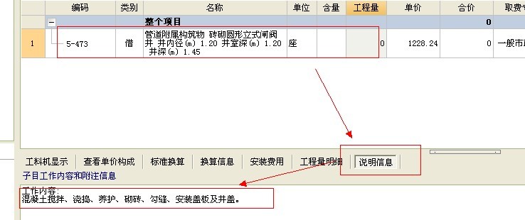

    再告訴你一個方法,每一個定額子目包含什么內(nèi)容,定額上都有工作內(nèi)容的,可以查到的,在計價軟件的說明里也可以查到,查看方法見下圖
