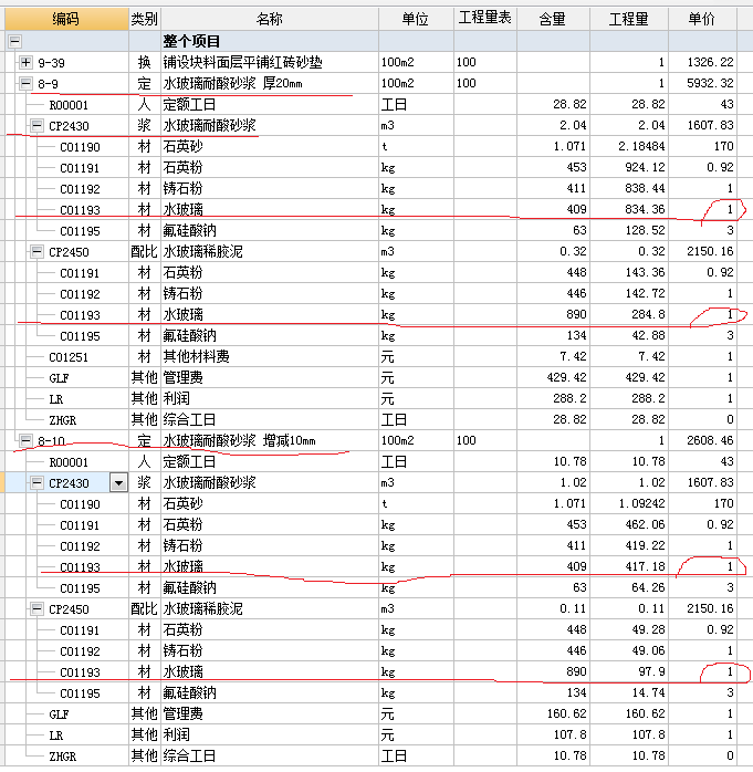

    山東 水玻璃耐酸砂漿套定額問題 距離問題結束時間: 6天18小時52分鐘 精煉爐平臺面鋪砌耐火磚,長4米*寬3.1米 。耐火磚規(guī)格230*114*45 ,底面3厘米水玻璃耐酸砂漿,平面灰縫1厘米,耐火磚2.35元/塊,水玻璃1200元/頓 怎么套定額,執(zhí)行03消耗量定額。后面怎么調材料價格
    消耗量
    水玻璃耐酸砂漿套定額問題,耐火磚規(guī)格230*114*45 ,底面3厘米水玻璃耐酸砂漿,耐火磚2.35元/塊,水玻璃1200元/噸;
    定額問題
    以河南定額為例套子目如表。

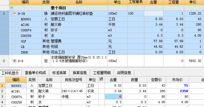

  • 你的問題我認為應分兩個定額子目,一個輔耐火磚,第二個水玻璃耐酸砂漿20厚,如果材料與你的做法不一至可以換算,也可以調整定額含量。僅供參考。
    2016-05-31 07:43:53
  •         你查找防腐章節(jié)相應子目或窯爐相應子目,安裝定額和土建定額相應子目你去找找,耐火磚一般都是耐火砂漿砌筑,耐酸砂漿一般是粘貼陶瓷用的,你只有借用子目換算了。
