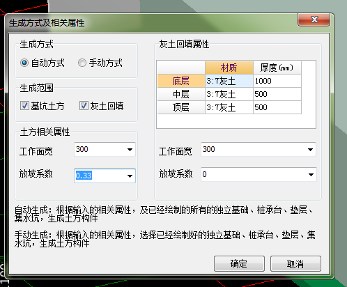

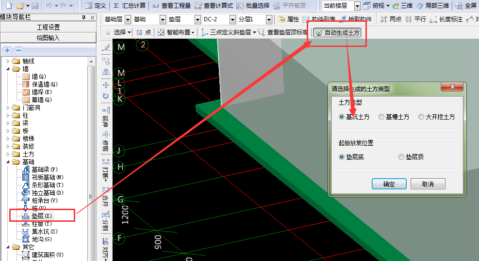

    可以在軟件中直接繪制出來,我看你的是獨立基礎,直接在墊層的繪圖界面操作,具體步驟:
    1、把墊層選中,然后選擇“自動生成土方”,見下圖1
    2、然后彈出如下圖2的對話框,為了方便,可以選擇自動生成,工作面寬和放坡系數按規定選擇,計量與計價書中也有,工作面寬度是根據基礎構件材質不同而定的,放坡系數也有計算公式,可以翻書看看,這里就不贅述了,如果是灰土回填的話,根據對話框中的提示選擇相應的材質和厚度即可
    3、最后點擊確定即可。

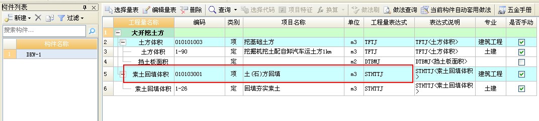

    定義一項土方回填

  • 在軟件中不用畫圖  只要繪制了土方 和基礎中的相應的構件 匯總計算后 在報表中 有指標報表 打開后就有 回填土的工程量
    但挖土方要繪制
