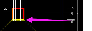

    如下圖,上下各5根25的鋼筋處用基礎梁處理。問:伸入基礎內500的部分應該在哪設置?在計算設置或者節設置能實現嗎?具體怎么設置?目前我是在單構件抽的這500.【注:基礎梁無法看鋼筋三維,所以不知道這十根鋼筋伸入基礎軟件是怎么考慮的。】

    如下圖,上下各5根25的鋼筋處用基礎梁處理。問:伸入基礎內500的部分應該在哪設置?在計算設置或者節設置能實現嗎?具體怎么設置?目前我是在單構件抽的這500.【注:基礎梁無法看鋼筋三維,所以不知道這十根鋼筋伸入基礎軟件是怎么考慮的?!?-------------------看截圖應該是一條梁,所以建議用基礎梁.

  • 你好:定義雙柱的獨立基礎時可以在其它鋼筋里定義,鋼筋的長度是每側伸至柱邊加50。
