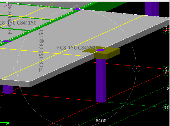

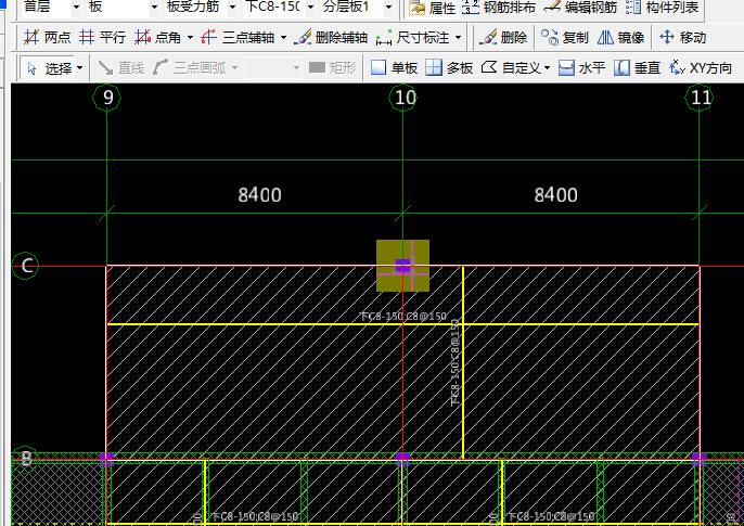

1、樓主的截圖太小,看不清具體文字
2、單純板式的柱帽是可以解決的,樓主截圖示意是同板局部加強,并非柱帽
3、樓主可以采用承臺構件替代,只是拉筋需要手算,在其他鋼筋中輸入
4、這種情況在國外是常見的,無梁板局部加強做法
