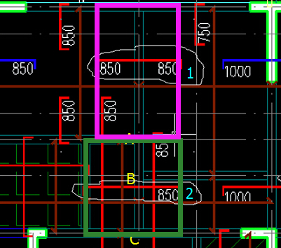

zhonghua 2015-07-30 15:19:37 | 山東省 其他專業 | 993查看 2回答
鋼筋撐起半邊天 鉆石專家
答題: 154731 被贊: 49245
你好:看截圖
2015-07-30 15:29:36
華睿工作室
答題: 2171 被贊: 57
1、1#范圍:A~圖紙上方
2、2#范圍:A~C
2015-08-01 07:51:56
廣聯達跨版負筋的范圍
如此圖,跨版負筋一共是四個范圍吧? 為什么只分布了三個跨板筋,另一個是怎么分布的?
負筋左標注范圍有分布筋,右標注范圍無分布筋由其他跨板筋取代,分布筋如何在負筋中表示?
