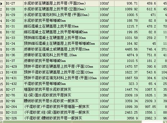

  • 我認為應該依據具體設計要求套取裝飾定額內相應子目的:
    因為新定額 均將找平層類內容移到了裝飾定額
    屋面找平層
    2015-07-26 10:38:34

  • 你看一下土建里的找平層是不是防水的保護層,裝飾里的才是各種裝修的找平,屋面找平還是應該用裝飾里的
    2015-07-26 11:22:22
