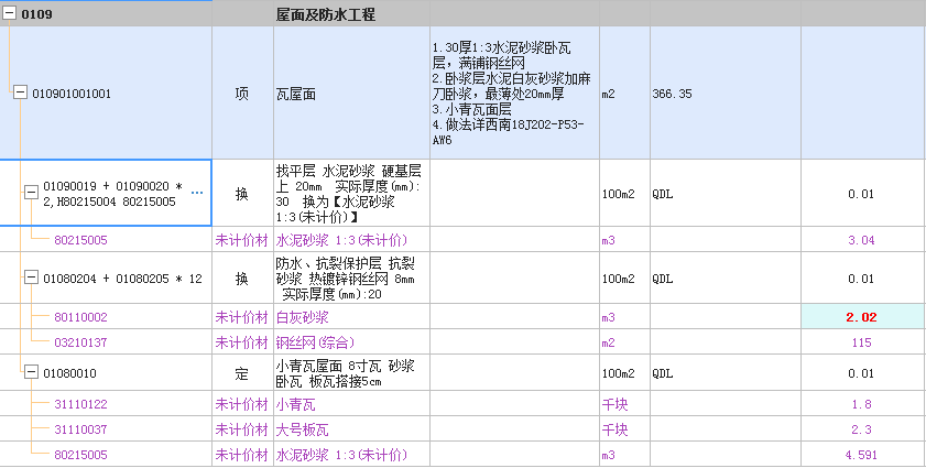

?洪賢森 2021-04-03 10:24:18 | 云南省 土建 | 911查看 1回答
雪蓮 鉑金專家
答題: 31734 被贊: 7880
套砂漿套多了,第一個套30厚的是對的,也就是找平層,第二道套鋼絲網上就可以了,最后套屋面瓦,結合層含在屋面瓦的定額里
