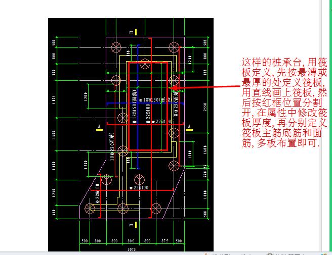

    這種承臺應該如何布置呢,越具體越好,謝謝各位高手~承臺沉降部分的面底筋跟底板面底筋配筋形式不同~
    配筋形式
    異形承臺
    這種承臺用筏板構件來定義,然后可以分別畫圖,也可先按一種筏板定義并用直線畫上圖,然后把電梯坑沉降部分用畫線分割,然后在屬性中修改筏板厚度,再用筏板主筋分別定義底筋和面筋,分別布置鋼筋,在計算設置中修改錨固和彎折長度,在側面鋼筋中輸入側面筋信息就可以了.
