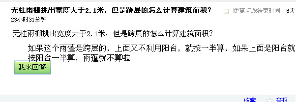

  • 無柱雨棚挑出寬度大于2.1米,但是跨層的怎么計算建筑面積?

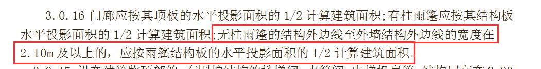

    無柱雨棚挑出寬度大于2.1米,但是跨層的應按結構外邊線至外墻結構外邊線的寬度在2.10m及以上的,應按雨篷結構板的水平投影面積的1/2計算建筑面積。

    你好:建筑面積計算一次。按照結構外邊線水平投影面積的一半計算。

    不管跨層不跨層只要是符合2.1米這個規定就按1/2投影面積計算,跨層的頁是按這個規定計算的(按一層計算),

    按挑出部分計算一半的面積

    計算一半的建筑面積!

    跨層的雨棚建筑面積也是按水平投影面積計算的,也是計算一次

  • 按你說的條件,這個雨篷應該按投影面積的一半計算建筑面積。
    跨層

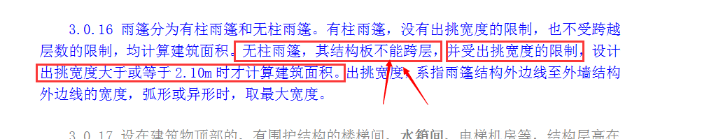

  • 無柱雨棚,跨層的不計算。。看下圖規則
