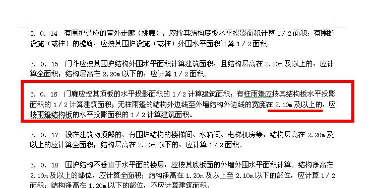

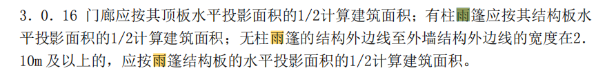

不規則無柱雨棚建筑面積怎么計算,當初考二造的時候講的是按照挑出長度最大處判斷是否大于2.1m,有沒有依據啊

雨棚不計算建筑面積

建筑面積計算規范。

計算規則中:

建筑面積計算規范中
