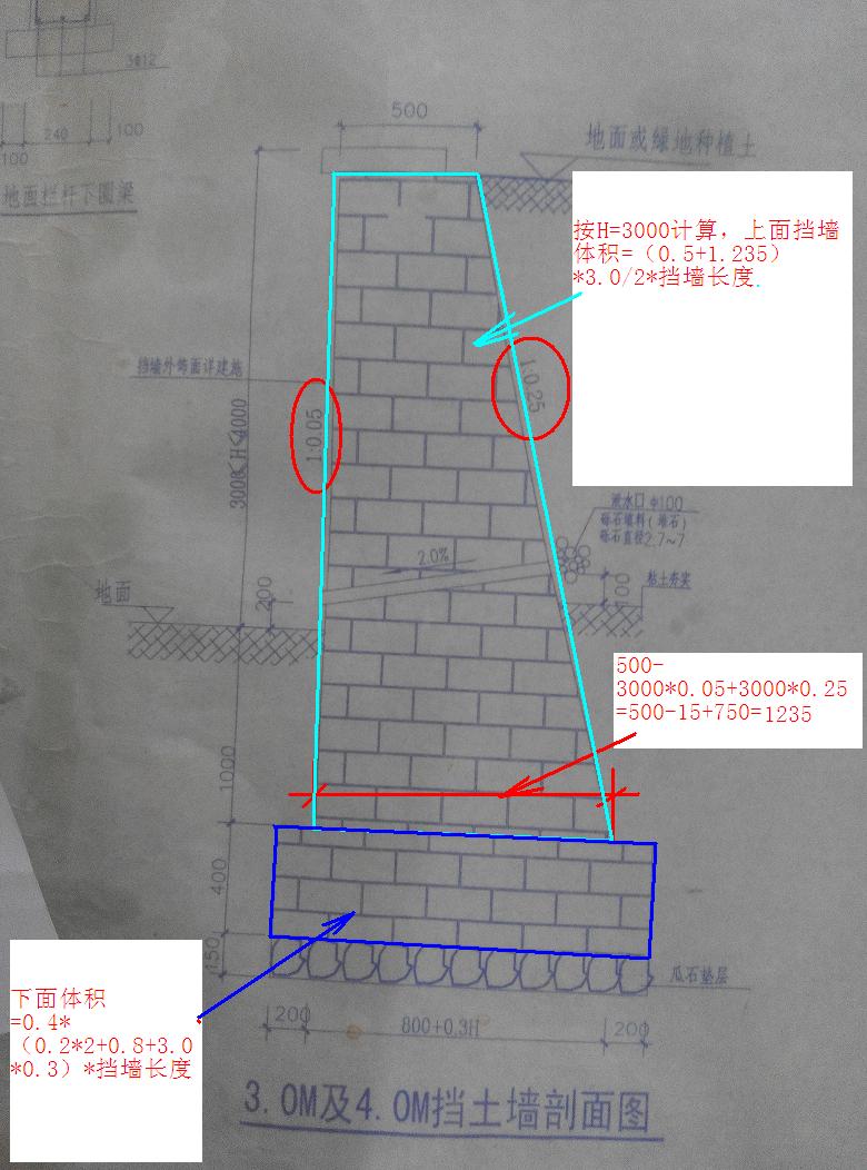

  • 毛石擋土墻怎么計算
    怎么計算體積,最好是用手算
    手算
    問題補充:求計算公式,及說明
全部回答 (5) 首答僅用{{minutesHtml}}
    上面的按梯形計算。下面的按長方形計算。兩個面積加在一起乘以長度。
    2015-06-26 15:40:27
  • 你好:V=長度*(1.2*0.4+(0.8+0.5)*高度/2 )
    2015-06-26 14:39:57
  • 最低點的地面以下按毛石基礎計算,以上按毛石擋墻計算。
    2015-06-26 14:39:00
  • 如圖
    毛石
    2015-06-26 14:52:26
  • 1、因為擋土墻是從3000到4000,那么計算高度時候取平均數,也就是高度H=(3+4)/2=3.5米。
    2、擋土墻基礎截面積=(0.2*2+0.8+0.3*3.5)*0.4=0.9㎡
    3、擋土墻墻身截面積=(0.5+0.8+0.3*3.5)*0.5*3.5=4.1125㎡
    體積的話就長度×截面積。
    2015-06-26 14:51:22
