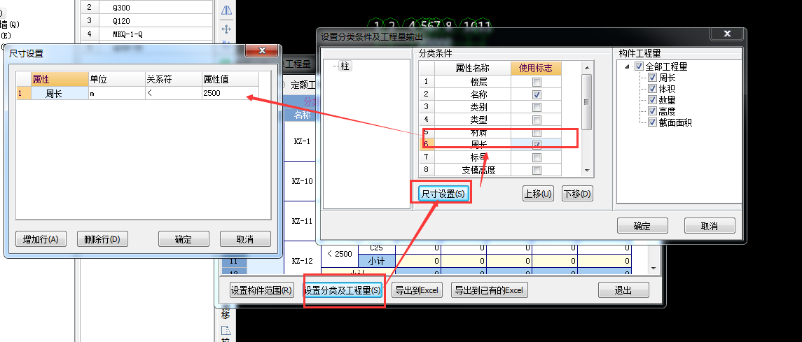

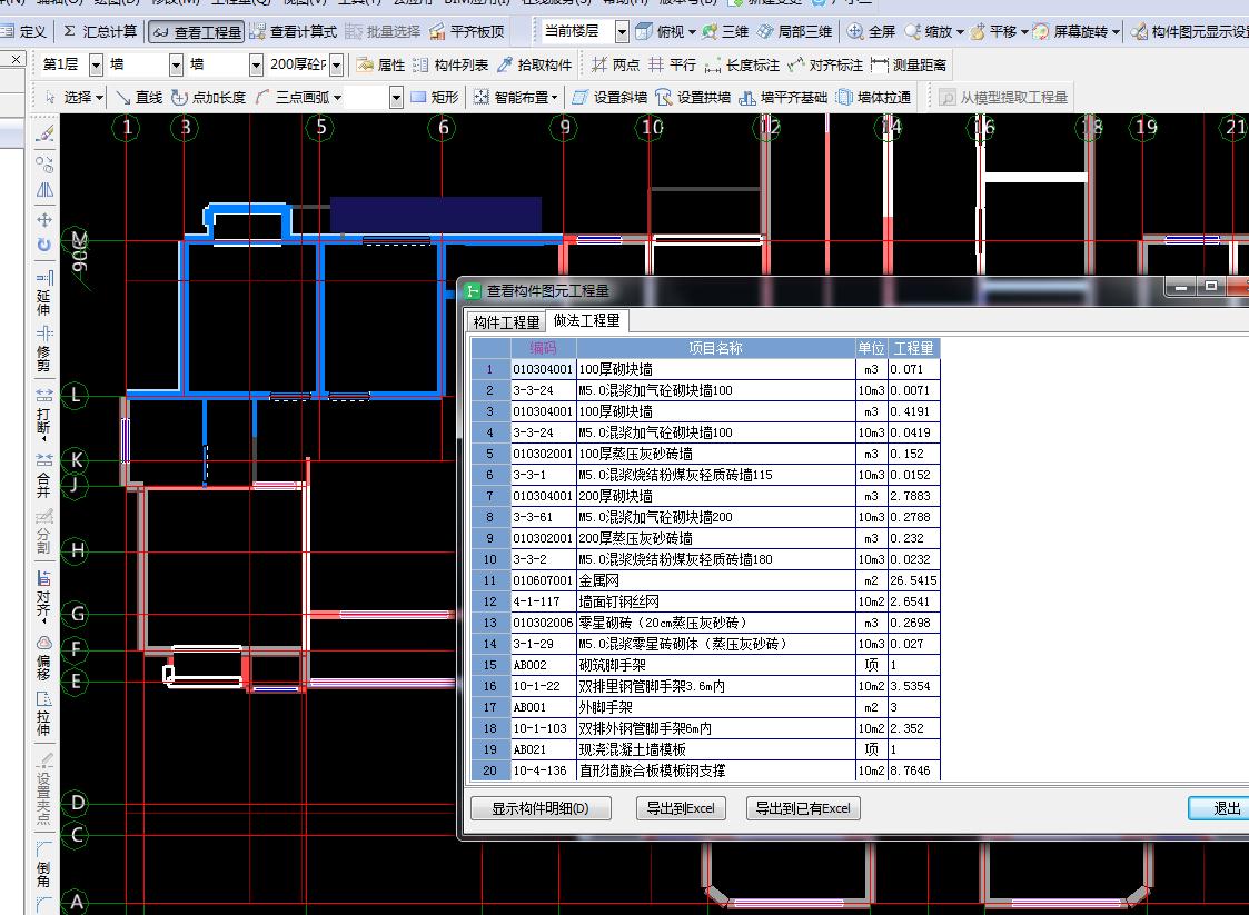

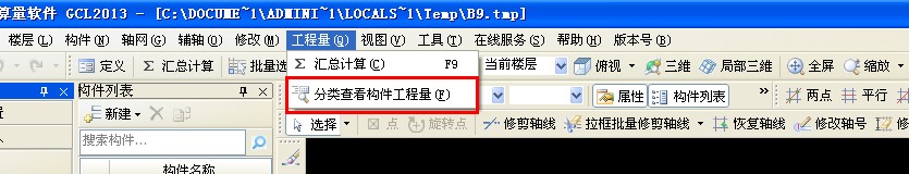

用分類查看構建工程量的功能去處理
2015-06-23 12:16:06

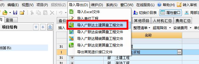

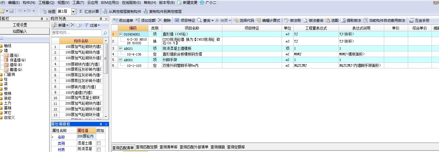

圖形畫完之后需要計價,計價時應該怎么在圖形上查看工程量
——:親,您完全可以在土建內直接給出清單定額子目和工程量表達式的
這樣,您就可以直接導入到計價軟件內的
