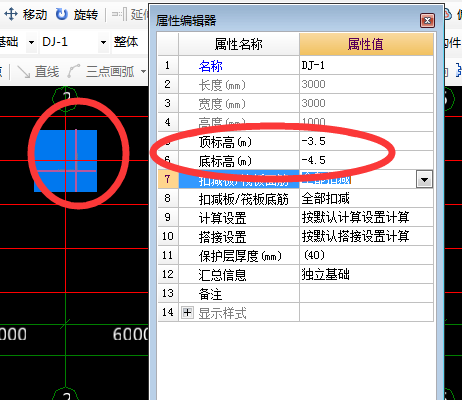

    地下室基礎有筏板、獨立基礎,筏板基礎底標高與獨立基礎底標高不同且高度也不同,同編號的獨立基礎底標高也不同。獨立基礎上有框架柱,實際畫圖順序是先畫了地下室,然后再畫基礎層,獨立基礎是根據框架柱智能布置的。定義獨立基礎和框架柱時,都沒有設置標高,框架柱的起至標高是:基礎面至地下室頂板標高。 后來根據圖紙更改了獨立基礎的底標高,這時柱的標高沒有相應改變,如何修改? 修改柱標高后,進行了匯總計算,依然沒有改變,見附圖。
    定義獨立基礎
    智能布置

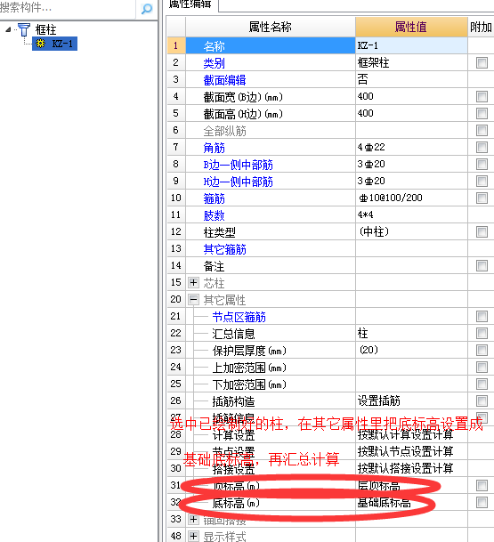

    答:選中已繪制完成的獨基,修改獨基實際底標高。然后在柱界面,選中已繪制好的柱,在其它屬性里,把底標高,設置成基礎底標高,層頂標高,即可。如下截圖。

  • 應該是選中構件后再修改標高
    2015-06-17 13:46:18
  • 你好:把柱子的底標高改為基礎底標高,匯總計算一下軟件就能自動按不同的底標高計算柱子底標高了。
    2015-06-17 13:47:22
  • 定義獨立基礎和框架柱時,都沒有設置標高,框架柱的起至標高是:基礎面至地下室頂板標高。 后來根據圖紙更改了獨立基礎的底標高,這時柱的標高沒有相應改變,是因為僅修改柱屬性對于已經布置的柱屬性沒有作用,需要把已經布置的柱選中后修改柱屬性才能修改。
