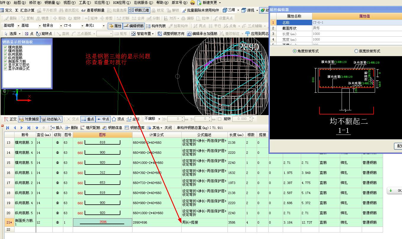

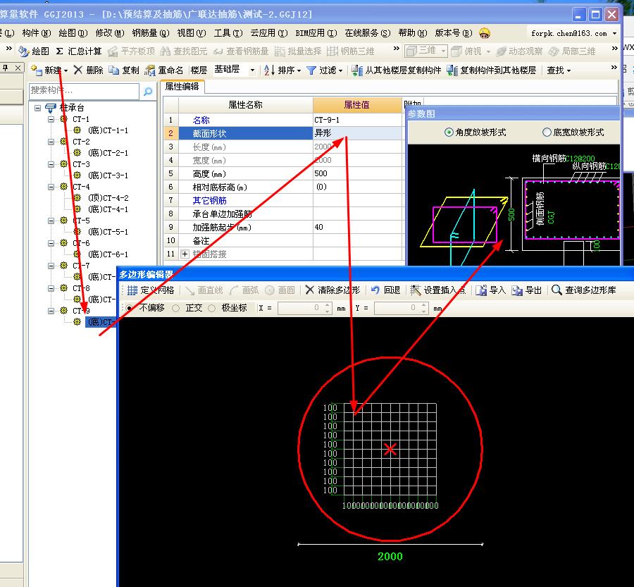

  • 圓形樁帽的這種配筋怎么處理?
    我用樁承臺定義的異型圓樁承臺,配筋形式選的環式配筋,但是匯總計算之后發現3號側面環式鋼筋不是圓形的,鋼筋三維看好像是矩形的?我該怎么處理這種鋼筋?

  • 我用樁承臺定義的異型圓樁承臺,配筋形式選的環式配筋,但是匯總計算之后發現3號側面環式鋼筋不是圓形的,鋼筋三維看好像是矩形的?我該怎么處理這種鋼筋?
    答:》》》》》軟件不是萬能的,匯總計算后,編輯鋼筋,鎖定構件。這一方法可以解決問題的。要圓形箍筋式的,這種方法不可以做到的。
