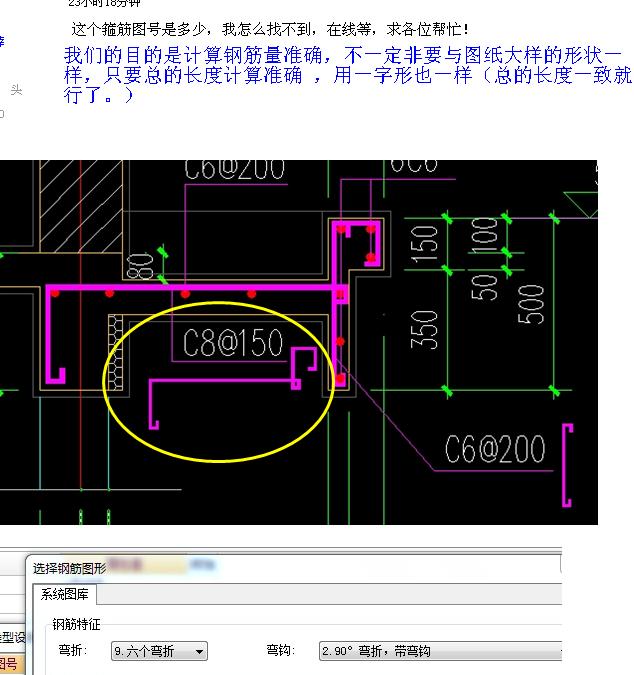

    你好:這種圖形軟件里沒有,你在單構件里定義時只要考慮總長度正確就可以了,形狀沒辦法時只能不考慮了。

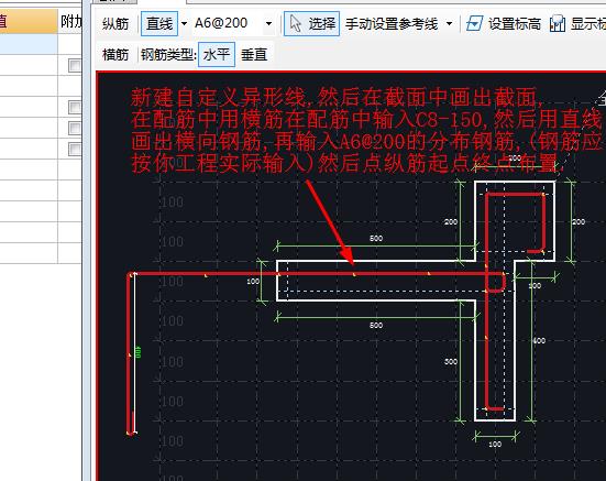

    其實你不用找箍筋圖號的,你可以把此構件用自定義異形線來定義,先畫出截面,然后在配筋中畫出配筋,在繪圖區中用直線畫上圖軟件會自動計算出的.

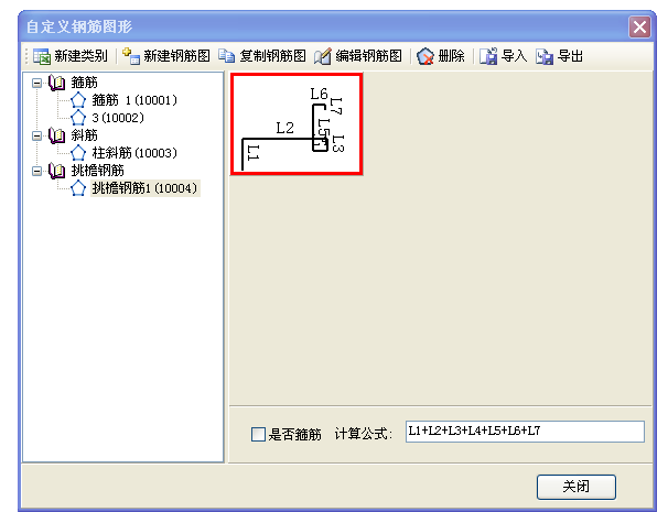

  •  你好,在單構件里輸入,在工具按扭里找到自定義鋼筋圖形,想畫什么形就畫什么形,輸入你所畫的圖號就可以了,很好用的。

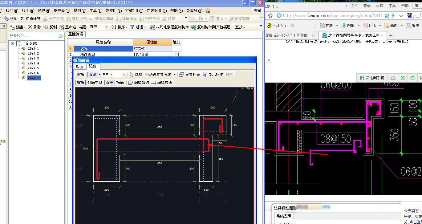

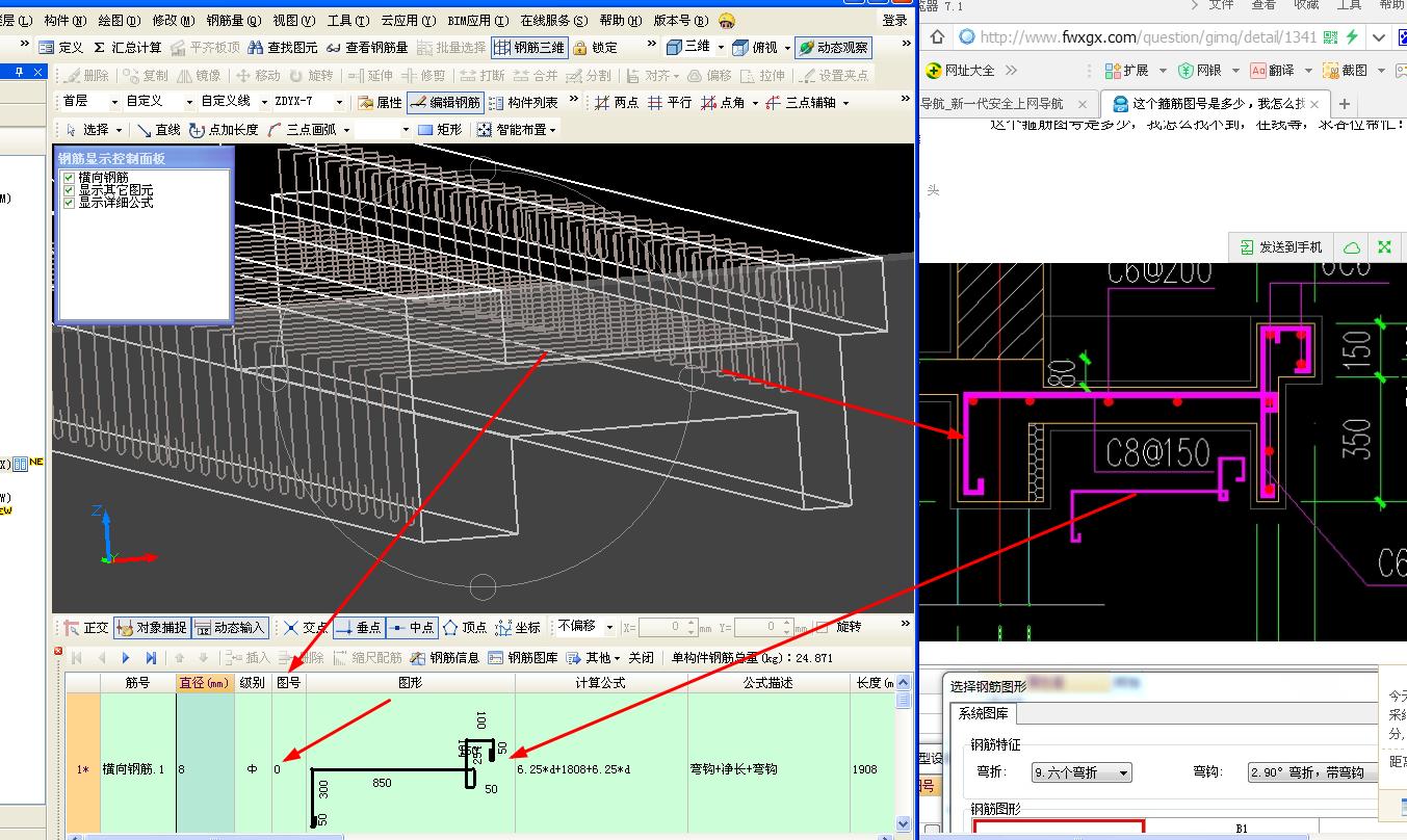

  • 這個箍筋圖號是多少,我怎么找不到,在線等,求各位幫忙!
    答:是0號,自定義線中畫出。稍等上圖。

  • 問題簡單的處理了。自定義異型線,定義網格畫圖形然后確定布置縱筋和橫向鋼筋設計標高OK了
