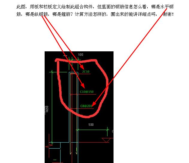

    此圖,用板和欄板定義繪制此組合構(gòu)件,但里面的鋼筋信息怎么看,哪是水平鋼筋,哪是縱鋼筋,哪是箍筋?計(jì)算方法怎樣的,圈出來(lái)的能講詳細(xì)點(diǎn)嗎, 謝謝!

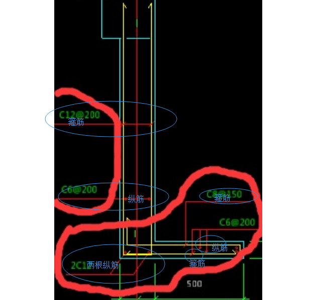

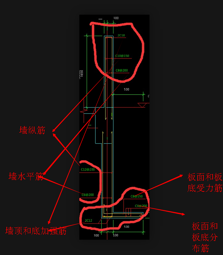

  • 此圖,用板和欄板定義繪制此組合構(gòu)件,但里面的鋼筋信息怎么看,哪是水平鋼筋,哪是縱鋼筋,哪是箍筋?上部豎向構(gòu)件豎向鋼筋為C12-200,水平鋼筋C6-200,下部豎構(gòu)件豎向鋼筋為C10-200,水平鋼筋C8-200,因?yàn)槭请p排鋼筋可以用墻構(gòu)件定義布置;板鋼筋分別為C8-150及C6-200的,按板受力筋分別定義底筋及面筋布置。

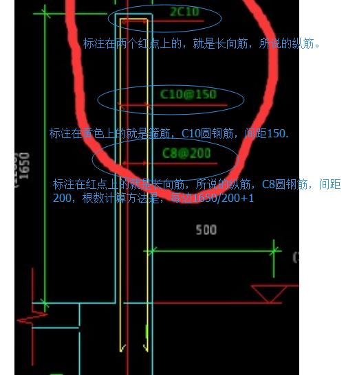

  • 此圖,用板和欄板定義繪制此組合構(gòu)件,但里面的鋼筋信息怎么看,哪是水平鋼筋,哪是縱鋼筋,哪是箍筋?計(jì)算方法怎樣的,圈出來(lái)的能講詳細(xì)點(diǎn)嗎, 謝謝!
    答:一點(diǎn)點(diǎn)是水平鋼筋,看見(jiàn)整根鋼筋形狀的是縱筋。

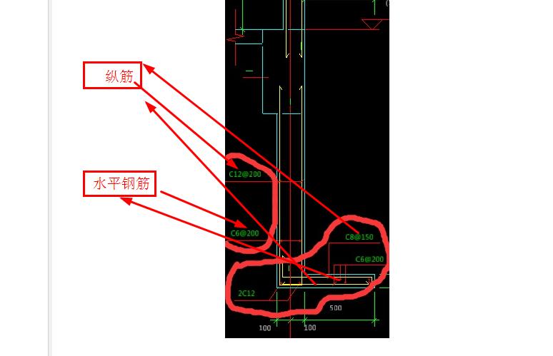

  • 此圖,用板和欄板定義繪制此組合構(gòu)件,但里面的鋼筋信息怎么看,哪是水平鋼筋,哪是縱鋼筋,哪是箍筋?計(jì)算方法怎樣的,圈出來(lái)的能講詳細(xì)點(diǎn)嗎?
    答:用異型梁繪制比較簡(jiǎn)單,算量準(zhǔn)確,方法如下。1、定義出異型梁的形狀。2、把同型號(hào)縱筋,已知數(shù),和計(jì)算出縱筋根數(shù)輸入到上通長(zhǎng)筋,下通長(zhǎng)筋。箍筋,計(jì)算出每個(gè)形狀的尺寸,輸入到其它箍筋里。3、定義好的異型梁繪制到標(biāo)注位置,匯總計(jì)算。直觀,準(zhǔn)確的計(jì)算出鋼筋量,導(dǎo)入圖形后,很方便的計(jì)算出混凝土量,模板量。哪是水平筋,哪是縱筋,看如下截圖。

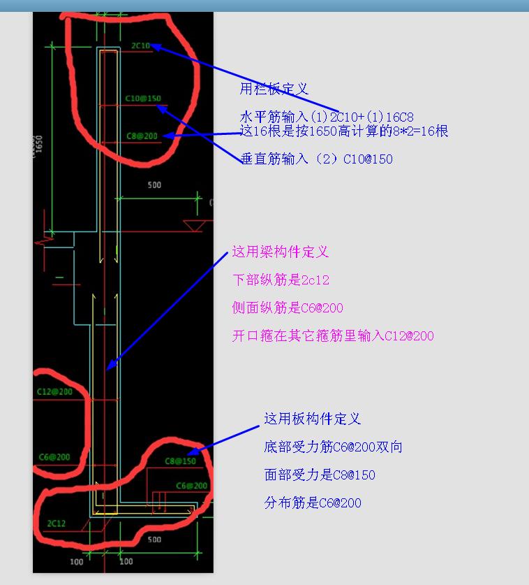

  • 豎起的構(gòu)件應(yīng)該用圈梁建立,點(diǎn)狀鋼筋在上下部鋼筋輸,線狀鋼筋在其他箍筋輸。下部橫起得用板處理
    2015-06-04 21:55:11
