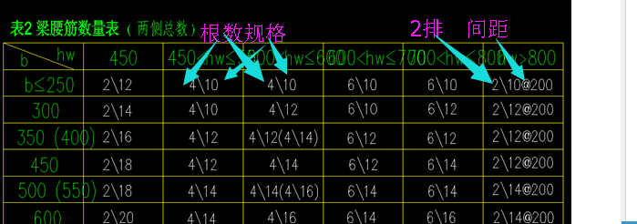

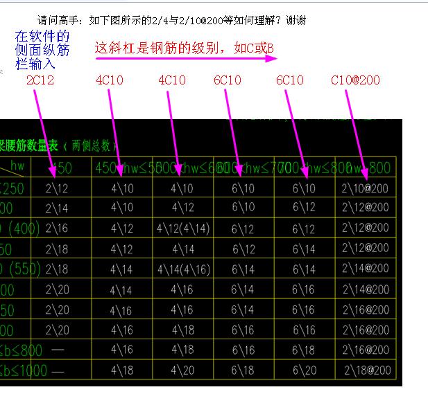

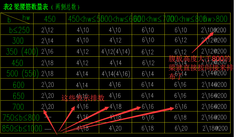

    請問高手:如下圖所示的2/4與2/10@200等如何理解?謝謝
    算量
    圖紙問題
    2015-09-18 11:11:36
  • 答疑解惑
    梁高小于800的時候前面的數字表示是單側鋼筋的排數
    大于800后? 前面的2表示兩側鋼筋? 沒測鋼筋根據間距來算排數?
    2015-09-18 09:45:43
  • 請問高手:如下圖所示的2/4與2/10@200等如何理解?謝謝
    你好:
    廣聯達服務新干線
    2015-09-18 09:49:18
