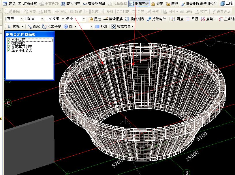

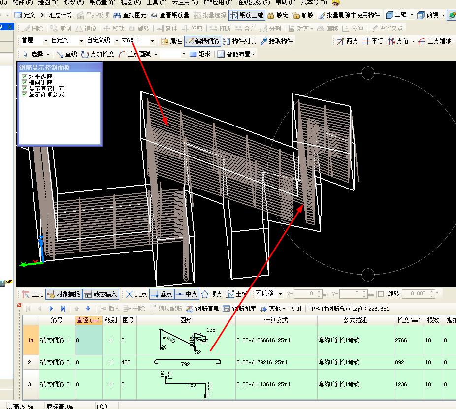

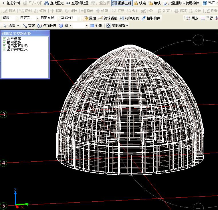

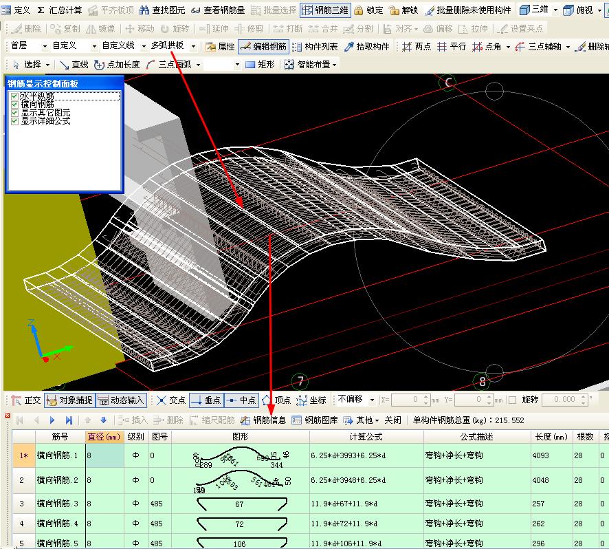

    廣聯達鋼筋算量—鋼筋編輯屬性—其他—選擇鋼筋中沒有的圖形怎么辦,可以手畫嗎
    答:沒有鋼筋圖形,可用自定義線畫的,由直線和弧組成的鋼筋,就可以畫出。 操作問題 算量 答疑解惑 廣聯達服務新干線
