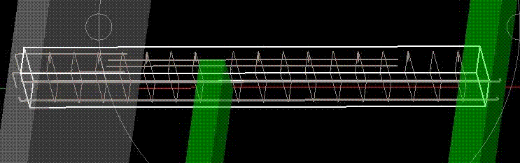

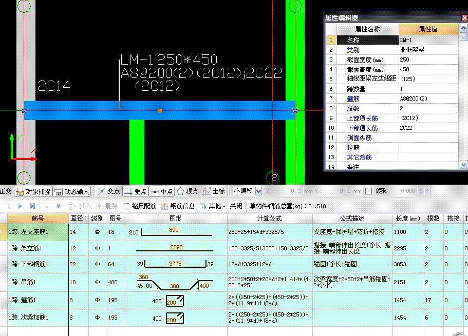

我只是在定義的時候,在集中標注信息內,給出的
我沒有在原位標注重新輸入,軟件是計算了的

你好架立筋的鋼筋在集中標注里標注即可,但是要用括號()括住哦。

非框架梁上部無通長筋時:1、架立筋加括號后,架立筋不能按規范通長計算; 2、架立筋不加括號后,架立筋和支座負筋是按搭接長度計算,這樣又不符合架立筋和支座筋按150搭接的要求。 這改如何正確設置?
架立筋的問題
請教一個問題 說明中說次梁未注明架立筋為2c12 那這個梁的鋼筋就是我圖中設置這樣的,加上支座負筋就結束了嗎?
