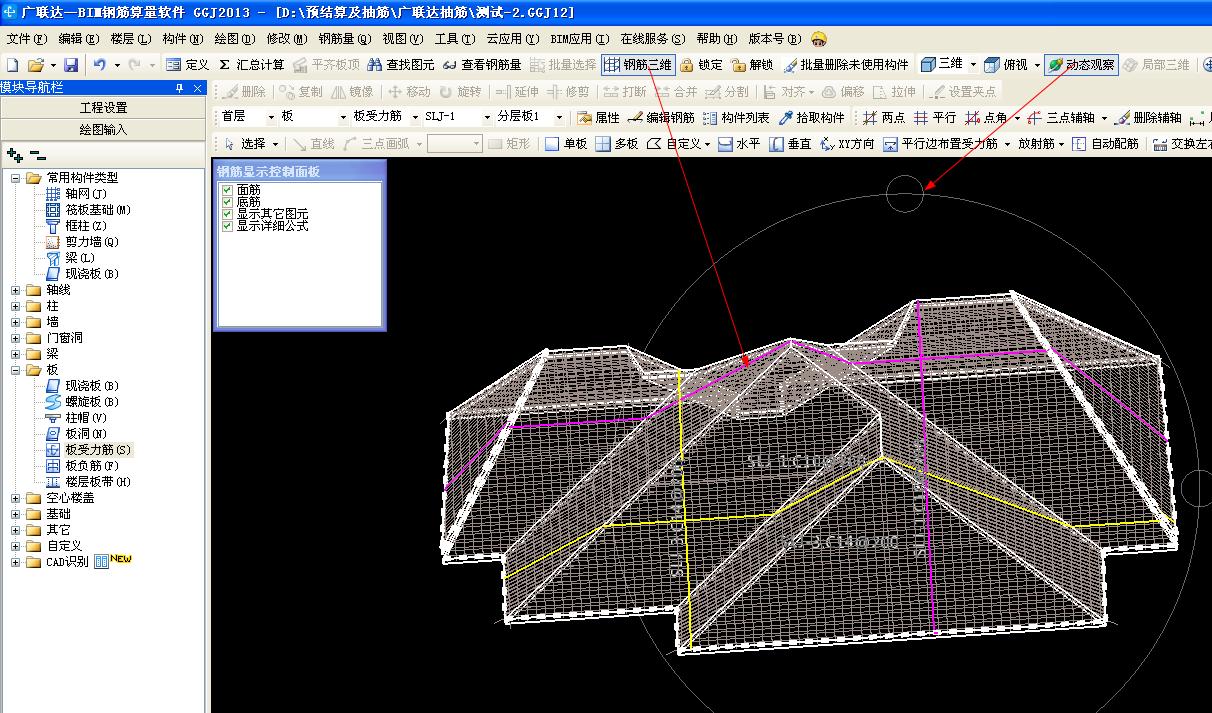

問題補充:咋樣才能看到鋼筋貼著斜面,顯示斜長,不是平面
紅梅傲雪 鉑金專家
答題: 183715 被贊: 53928

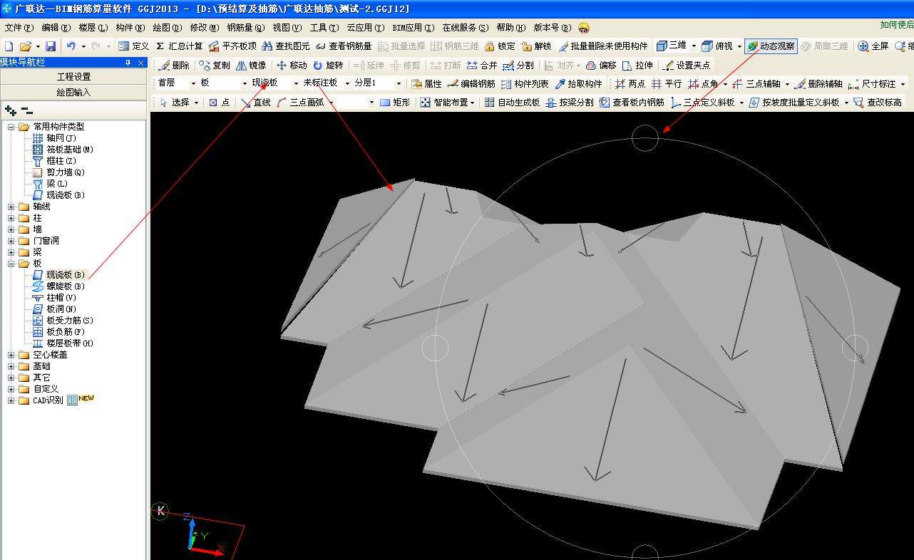

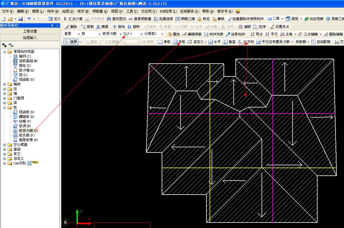

您只需要保證斜板設置準確,然后再布置鋼筋即可
我的建議是,如果是有不同的板厚,最好是先定義一個板厚,全部繪制上以后,布置上鋼筋
再調整好標高~斜板,然后,再切割,調整板厚屬性(不要刪除)
