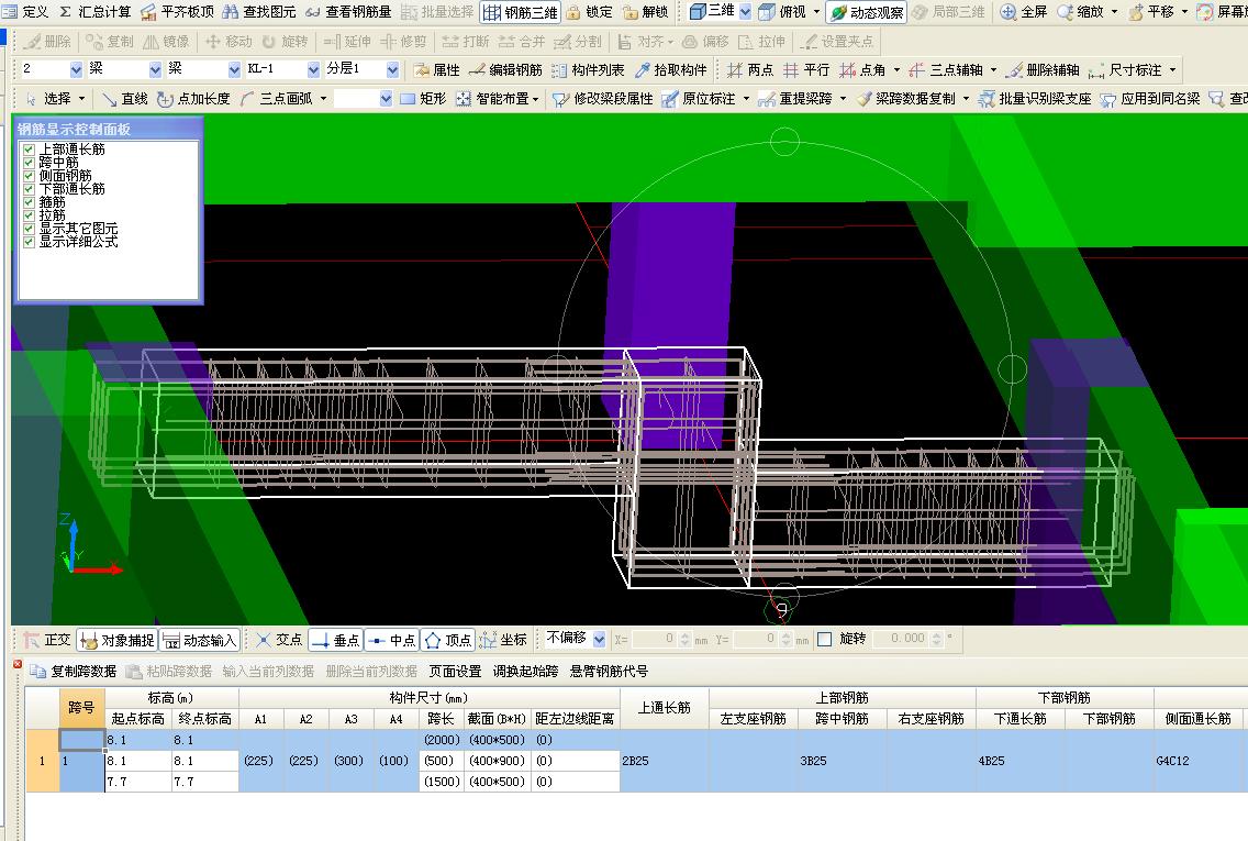

  • 同跨內(nèi)不同梁高時鋼筋的布置
    同跨內(nèi)不同梁高時鋼筋的布置
    跨內(nèi)
    問題補充:這個在計算設(shè)置里面的哪里設(shè)置的呢,謝謝。怎么設(shè)置
    同跨內(nèi)不同梁高時鋼筋的布置
    問題補充:

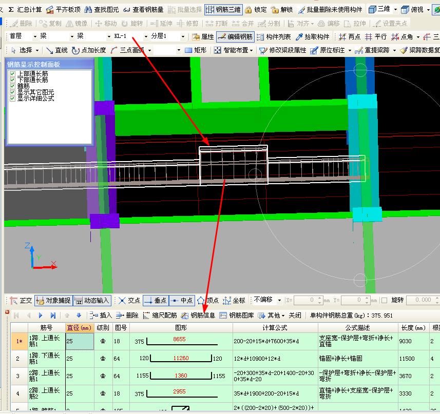

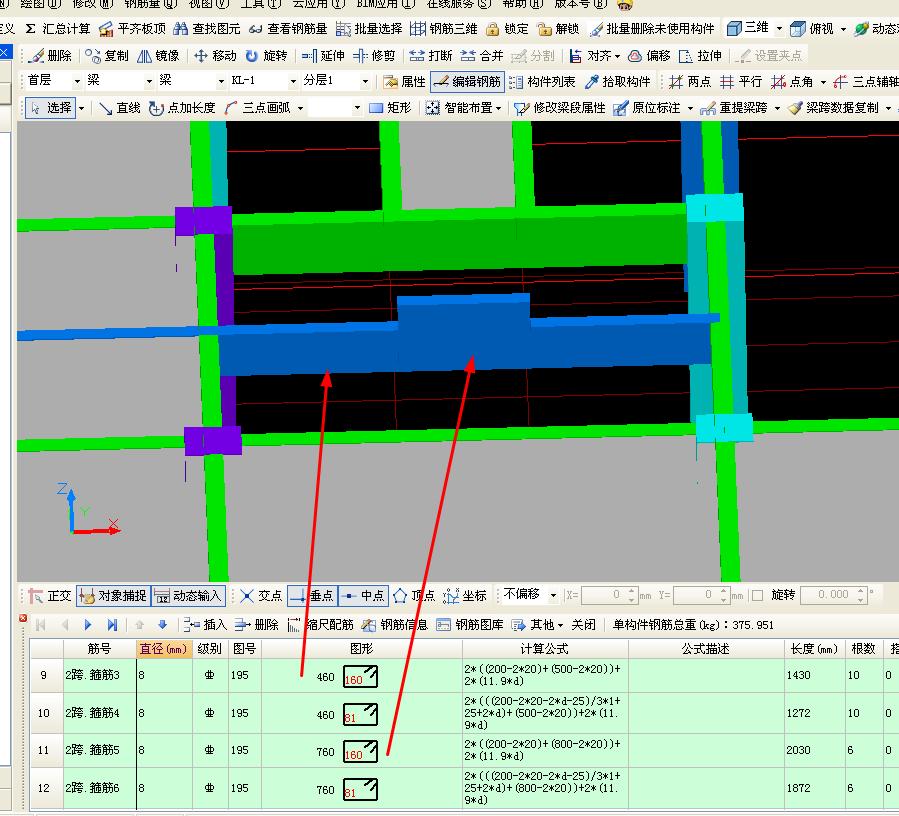

    答:截面可以變,但鋼筋,要匯總后編輯,鎖定構(gòu)件的。

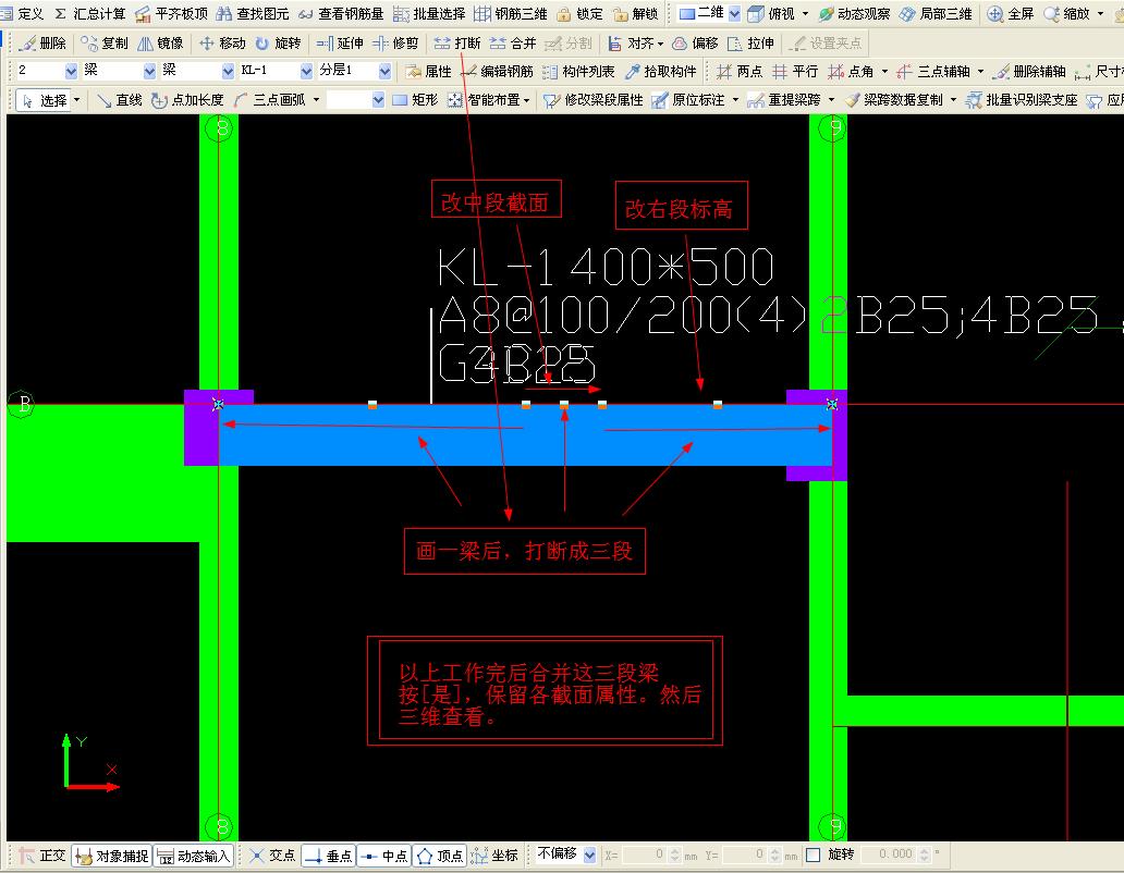

  • 先滿畫上,然后,點擊原位標注,進行每跨的原位標注。
    2015-05-06 16:33:49
  • 分兩段梁來繪制 然后調(diào)整一下標高和截面尺寸 接著合并梁 合并梁之后原位標準 在不同的位置填入箍筋信息就好了
