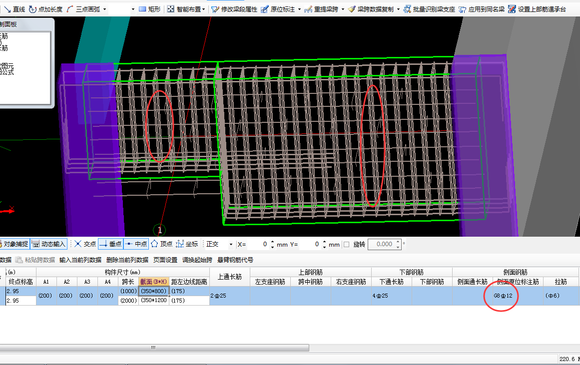

  • 當同一段梁的梁高不同時,側面鋼筋是如何布置?
    如圖在同一根梁中梁左側梁高為600,右側為800,板厚120;按照設計說明當hw大于450時設置C10@200的側面鋼筋,那么左側就應該配置2*(600-120)/200=4根,右側2*(800-120)/200=6根的側面鋼筋,但是在廣聯達圖紙中算出的鋼筋卻是左右側都是6根,這是為什么,是否是軟件沒設置好,是否需要重新手算,還是按照軟件算好的即可?從圖中可以看出左側的側面鋼筋已經超出梁高范圍了
    手算
    軟件算
  • 分段布置,并進行相應段的原位標示 注識別時,在相應段中輸入側面鋼筋。

  • 按兩條梁定義,采用直線畫法,采用偏移的辦法將兩條梁繪制到一起,這樣可能會增加錨固長度。
