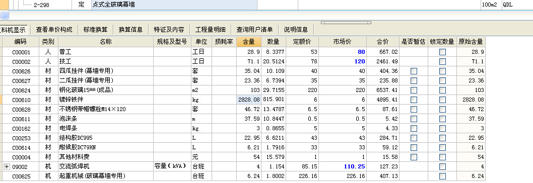

  • 玻璃幕墻含鋼骨架嗎
    1.點式玻璃幕墻,含鋼骨架嗎? 2.如果鋼骨架比較復雜并刷多道漆,可以單獨列項套塊料面層中的鋼骨架和刷油工程,幕墻中扣除含量嗎?
  • 1.點式玻璃幕墻,含鋼骨架嗎?
    包含部分骨架
    可以的!
    2015-04-22 11:53:50
  • 定額關于龍骨調整:隔墻(間壁)、隔斷(護壁)、幕墻等定額中龍骨間距、規格如與設計不同時,定額用量允許調整。
    你可以根據實際測算一下,定額中所包含的駁接件數量、鍍鋅鐵件數量與實際是否一致。從定額分析幕墻鍍鋅鐵件28.28KG/平。
    當承發包雙方提出協商調整時:
    調整材料費:需要該減原定額中相對應材料費替換實際材料費用。
    增加定額項:需要核實是否為現場加工制作龍骨,是否現場做的防腐刷油處理。
