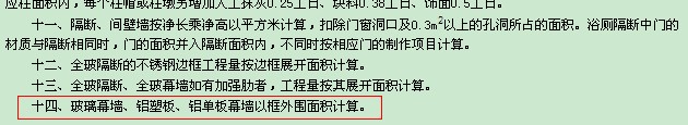

    梯形玻璃幕墻如何計算面積,按實際面積計算(梯形面積),還是按長的寬高為矩形面積計算5.1*3.6。定額計算說明有規定嗎?如何規定的,謝謝!

    參考遼寧定額解釋

  • 幕墻也是按照實際面積計算的,
    定額都是按照實際計算的。

  • 梯形玻璃幕墻如何計算面積,按實際面積計算(梯形面積),還是按長的寬高為矩形面積計算5.1*3.6。定額計算說明有規定嗎?如何規定的,謝謝!
    按實際面積計算。
