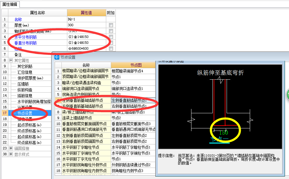

    擋土墻用剪力墻定義和繪制,如下圖所示定義并修改節(jié)點(diǎn)設(shè)置(剪力墻插筋的彎折)

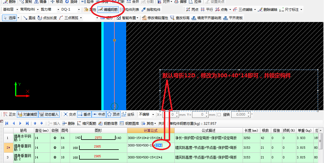

    2、還需要注意一點(diǎn),由于擋土墻的頂端外側(cè)垂直鋼筋彎折為300-墻體保護(hù)層+40D,所以這個(gè)可以在軟件編輯鋼筋中修改,但要記得鎖定構(gòu)件。

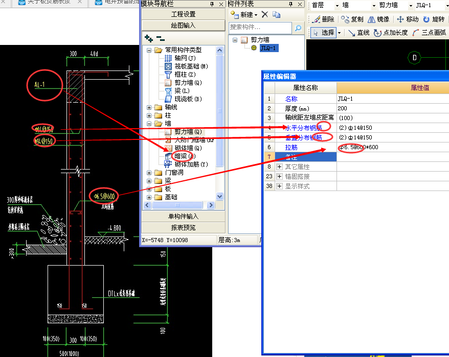

  • 定義剪力墻按照圖示輸入鋼筋信息注意垂直鋼筋信息前帶‘#’(彎折錨固板或梁內(nèi)),定義暗梁按照圖示信息輸入畫圖元,基礎(chǔ)內(nèi)插筋軟件自動(dòng)(注意您只需要在基礎(chǔ)層的上層剪力墻屬性底標(biāo)高修改為基礎(chǔ)層底標(biāo)高即可)

  • 擋土墻也就是用剪力墻定義即可,上部的AL用暗梁做即可。
