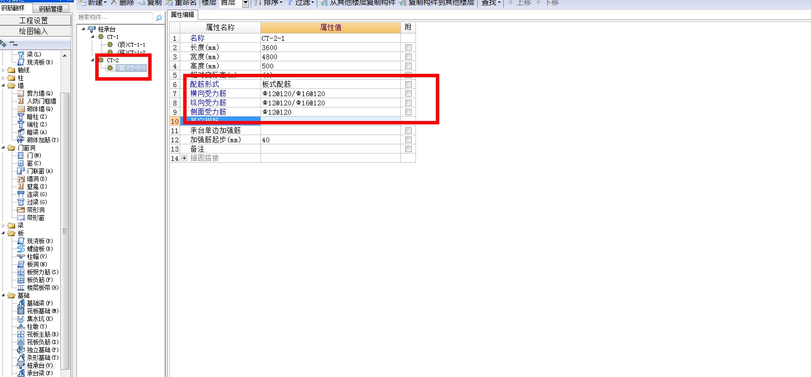

  • 請問畫承臺鋼筋怎么在廣聯達里輸入
    這個是要選什么配筋形式?
    配筋形式
    你好!

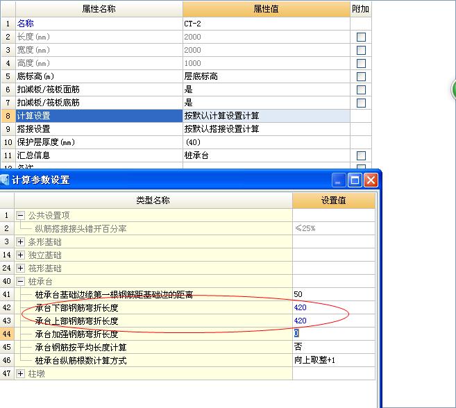

    這個承臺用板式配筋來定義,上下縱筋的彎折長度用承臺高減去上下保護層除以2,即(800-40*2)/2=360,由于要求焊接10d,即上下彎折必須搭接10d,這里d暗小直徑的鋼筋取值,那么搭接長度就是10*12=120,然后上下鋼筋的彎折長度再分別加60即可。

  • 配筋
    按照板式承臺配筋定義構件。定義構件中將下部鋼筋和上部鋼筋之間的鋼筋信息用 “/”隔開。
    匯總計算后 在 編輯鋼筋中設置 下部鋼筋 彎折長度為承臺高度減去 上下保護層厚度。將 側面鋼筋 修改為 焊接箍筋。
