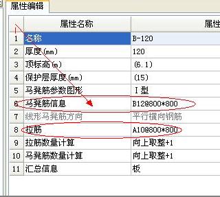

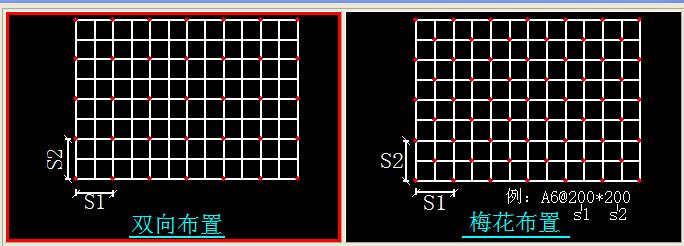

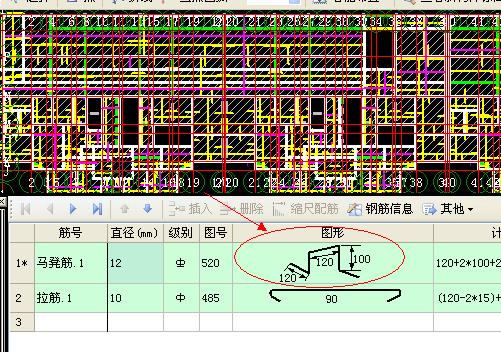

  • 你的理解有誤!
    墊塊是支撐底筋,為保護層的措施。
    而馬凳筋時支撐面筋、負筋的措施筋。
    沒有馬凳筋,就不能支撐起來面筋!
    商砼、現場交辦的混凝土,與鋼筋是沒有任何關聯的!
    這不叫墊塊呀,這就是代替馬凳筋的新型馬凳筋。
    你可以將圖中的馬凳筋刪除,另加上這種新型馬凳筋的成品價格就行了。
    這種材料我們也在用。
