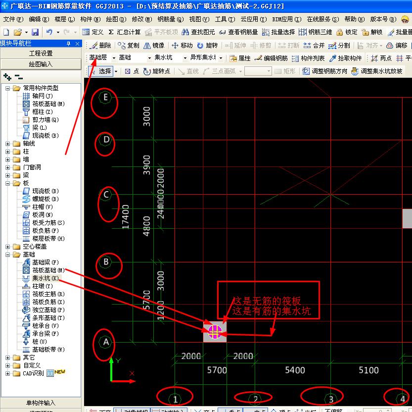

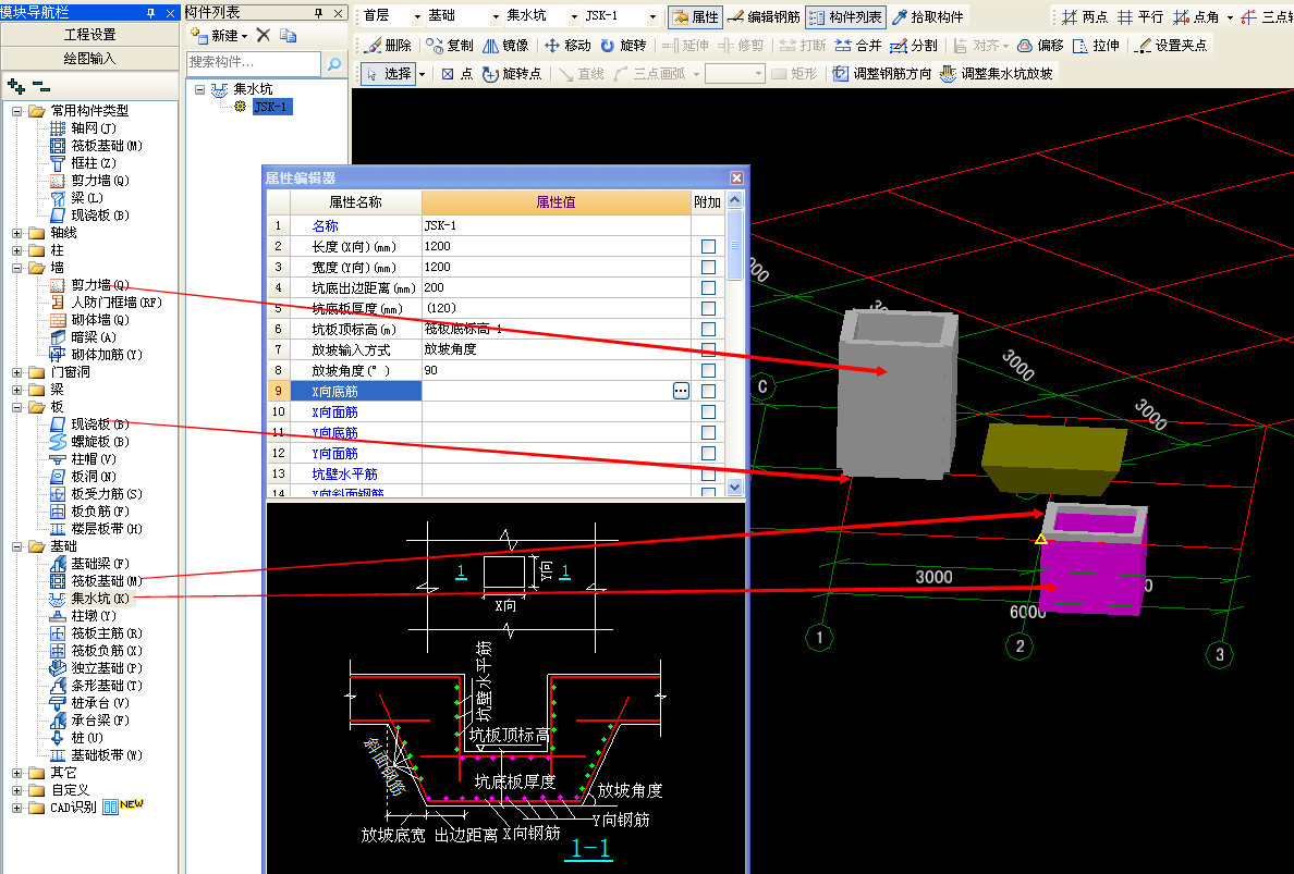

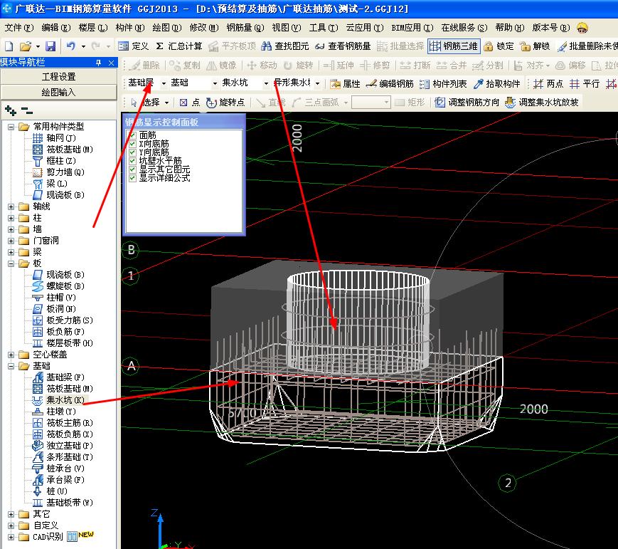

  • 底板屬于現(xiàn)澆板鋼,但是上面有集水坑,所以必須要用筏板去畫,鋼筋怎么處理?
    請問我的底板鋼筋構(gòu)造和現(xiàn)澆板一樣。為了畫集水坑必須要用筏板去畫,鋼筋怎么處理???

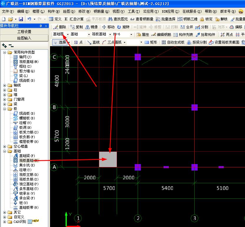

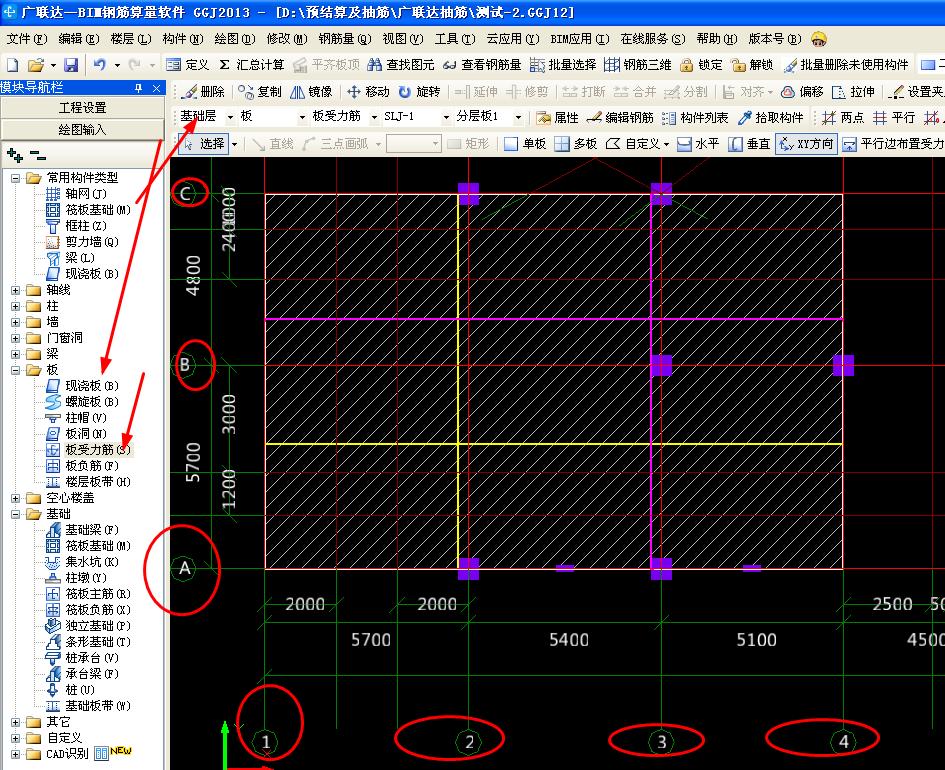

    如果不是在底板上的集水坑,就可以分別分板、剪力墻定義布置,或者根據(jù)集水坑面的范圍布置上筏板基礎(chǔ),也是可以布置上相應(yīng)的集水坑了。
    構(gòu)造
    2015-04-10 20:55:32
  • 請問我的底板鋼筋構(gòu)造和現(xiàn)澆板一樣。為了畫集水坑必須要用筏板去畫,鋼筋怎么處理???
    答:,,,基礎(chǔ)層筏板與現(xiàn)澆板是不在同一圖層上的構(gòu)件,把梁、板按設(shè)計要求在基礎(chǔ)層布置好后,定義一沒有配筋的筏板布置上,然后再布置集水坑。鋼筋量不會增加的。
