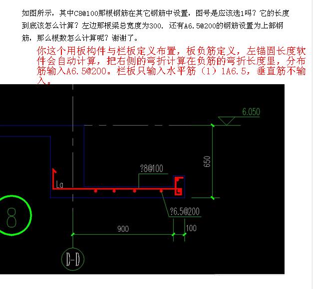

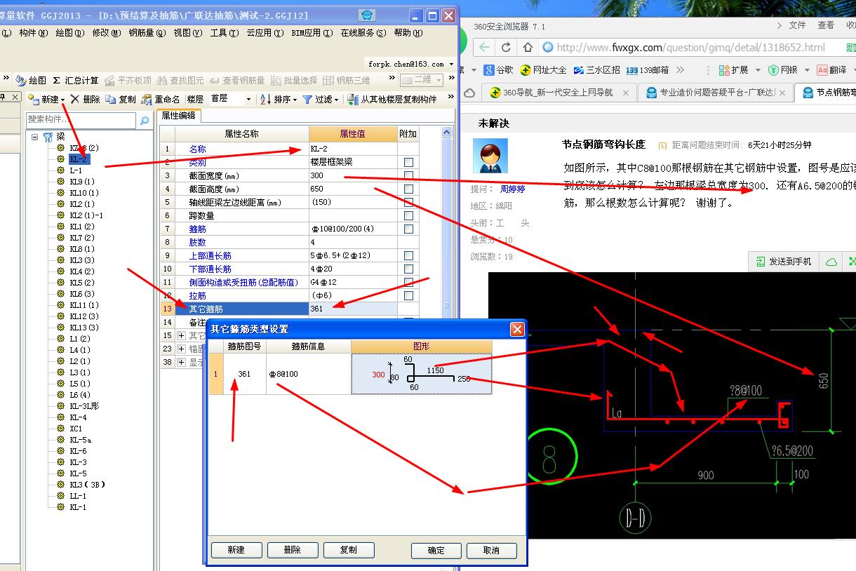

    如圖所示,其中C8@100那根鋼筋在其它鋼筋中設置,圖號是應該選1嗎?它的長度到底該怎么計算? 左邊那根梁總寬度為300. 還有A6.5@200的鋼筋設置為上部鋼筋,那么根數怎么計算呢? 謝謝了。
    其它鋼筋
    圖號選1沒問題的
    關鍵你要把各個長度加起來才行
    你這邊   自己去算    每一邊長就用節點的邊減去兩個保護層
    然后la   你去查表   正常就是35d-40d之間
    把所有的長度加起來就可以了
    根數就用  900-100)/200+1  去計算
    這個其實可以去單構件選參數計算的

  • 如圖所示,其中C8@100那根鋼筋在其它鋼筋中設置,圖號是應該選1嗎?它的長度到底該怎么計算? 左邊那根梁總寬度為300. 還有A6.5@200的鋼筋設置為上部鋼筋,那么根數怎么計算呢? 謝謝了。
    答:你想在定義梁的時候一齊處理外飄板鋼筋嗎?300梁寬,軸線左邊大,右邊小,目測是200、100。具體你應再平面圖的尺寸標注。上翻高度截面中看不出,飄板厚度也看不出。只能猜測演示如下,具體詳設計說明或平面圖所標尺寸。
