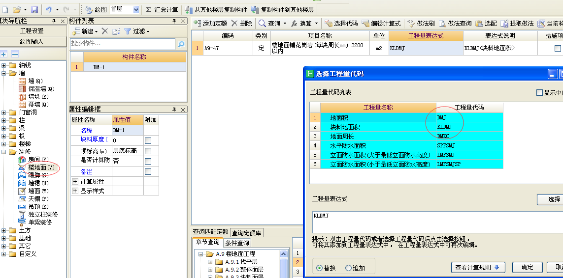

    廣聯達圖形算量繪圖時怎么定義整體面層和塊料面層;因為塊料面層和整體面層的計算規則不同,是不是通過塊料地面的厚度定義的??
    規則不同
    二、整體面層、找平層均按主墻間凈空面積以平方米計算,應扣除凸出地面建筑物、設備基礎、地溝等所占面積,不扣除柱、垛、問壁墻、附墻煙囪及面積在0.3m2以內的孔洞所占面積,但門洞、空圈、暖氣包槽、壁龕的開口部分亦不增加??磁_臺階、階梯教室地面整體面層按展開后的凈面積計算。
    三、地板及塊料面層,按圖示尺寸實鋪面積以平方米計算,應扣除凸出地面的構筑物、設備基礎、柱、間壁墻等不做面層的部分,0.3m2以內的孔洞面積不扣除。門洞、空圈、暖氣包槽、壁龕的開口部分的工程量另增并入相應的面層內計算。
    這個計算規則,軟件已經內置了計算規則,你只要選擇對應的代碼就可以,考慮到對墻面抹灰高度的影響,對應塊料面層是要根據設計的地面做法,輸入面層厚度的,輸入多少要根據做法的說明進行輸入
    塊料
    2015-04-09 09:33:07

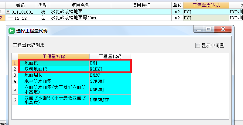

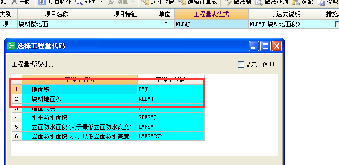

  • 答疑解惑區別整體面層面積跟塊料面積,主要是選擇工程量代碼。軟件已經自動幫你計算了相應的面積。。而你說的厚度,跟軟件出工程量是沒有關系的,軟件出來的是一個面積。厚度是你在套價的時候處理的。去處理砂漿厚度,還是去調整塊料厚度的單價等等
    2015-04-09 16:22:54
  • 只要你可以根據實際的裝飾面層,套做法時選擇相應的工程量代碼,那么軟件就可以識別計算。
