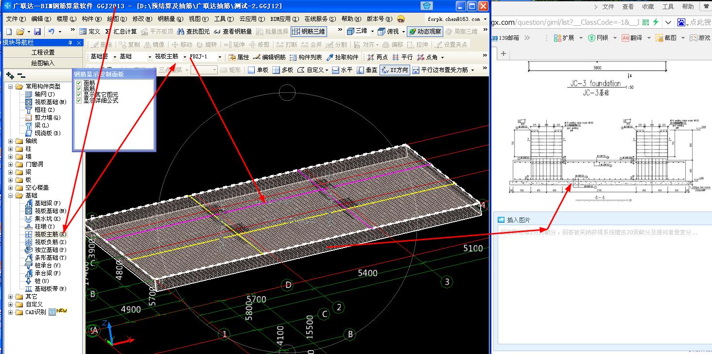

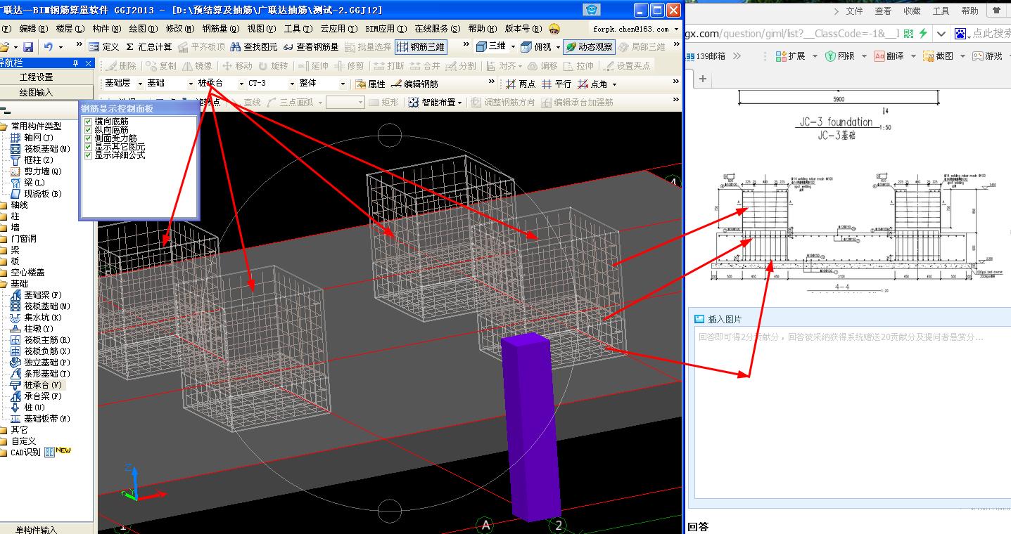

  • 四杯口獨立基礎如何繪制?
    請附圖說明!謝謝
    獨立基礎
    杯口
    請附圖說明!謝謝
    答:》》》》底板用筏板,雙層雙向。四杯獨基地用承臺,等截面二階,只針對鋼筋算量,杯口混凝土在圖形算量中處量。(因數鋼筋抽樣軟件在承臺上布置集水坑時,有筏板存在,軟件無法從筏板和承臺中檢測是那下標高,而且承臺是二階時也無法布置集水坑,只能布置在一階的承臺上,所面杯口混凝土一要在圖形算量中處理。)
    廣聯達服務新干線
    2015-04-06 08:52:38
  • 獨立基礎按舉行的定義處理,上邊的四個杯口鋼筋信息在其他鋼筋中輸入計算。
    2015-04-05 18:06:52
  • 這是一處大承臺或獨立上有4個柱,那么你就可以用承臺或獨立,然后布置上4個柱就可以了,你這基礎適合用承臺進行定義(即使是獨立基礎)。
    2015-04-05 17:51:51
  • 這個基礎下部可以用筏板,上部用帶杯口的獨立基礎來繪制.在建立獨立基礎后,再建立三臺杯口基礎把參數圖中的,H1輸入為基礎獨基總高,H2,H3輸為0,這樣就成為一臺帶杯口的基礎了.分別按位置畫圖即可.
