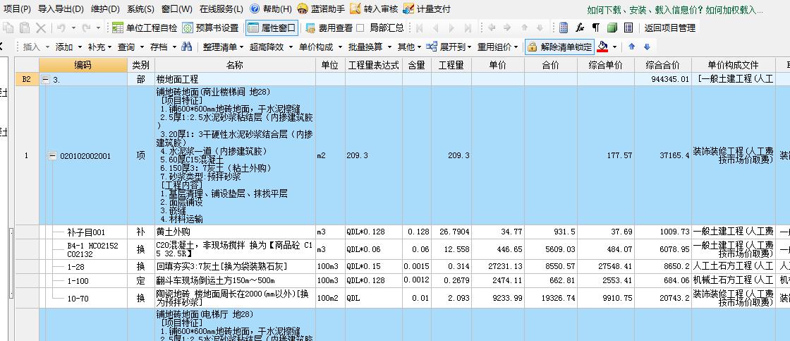

  • 求大師截圖指點,廣聯達計價軟件里面,怎樣輸入清單的綜合單價

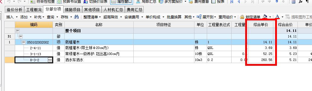

    清單的綜合單價不是手動輸入的,是在清單子目下面添加定額子目,然后輸入上定額工程量,定額項套好之后,軟件會自動計算出清單綜合單價的。
    你要根據清單的特征描述,里面寫了什么,就在定額里找適合的項目套上了
    2015-04-03 14:45:28
  • 清單沒有單價,綜合單價必須在清單下套上定額子目,輸入定額工程量,這樣軟件就會自動計算生成這條清單的綜合單價了。
    請看圖片。
    聯達計價軟件
    2015-04-03 14:46:58
  • 廣聯達計價
    結合您的清單的項目特征,輸入相應的定額子目
    2015-04-03 15:01:28
