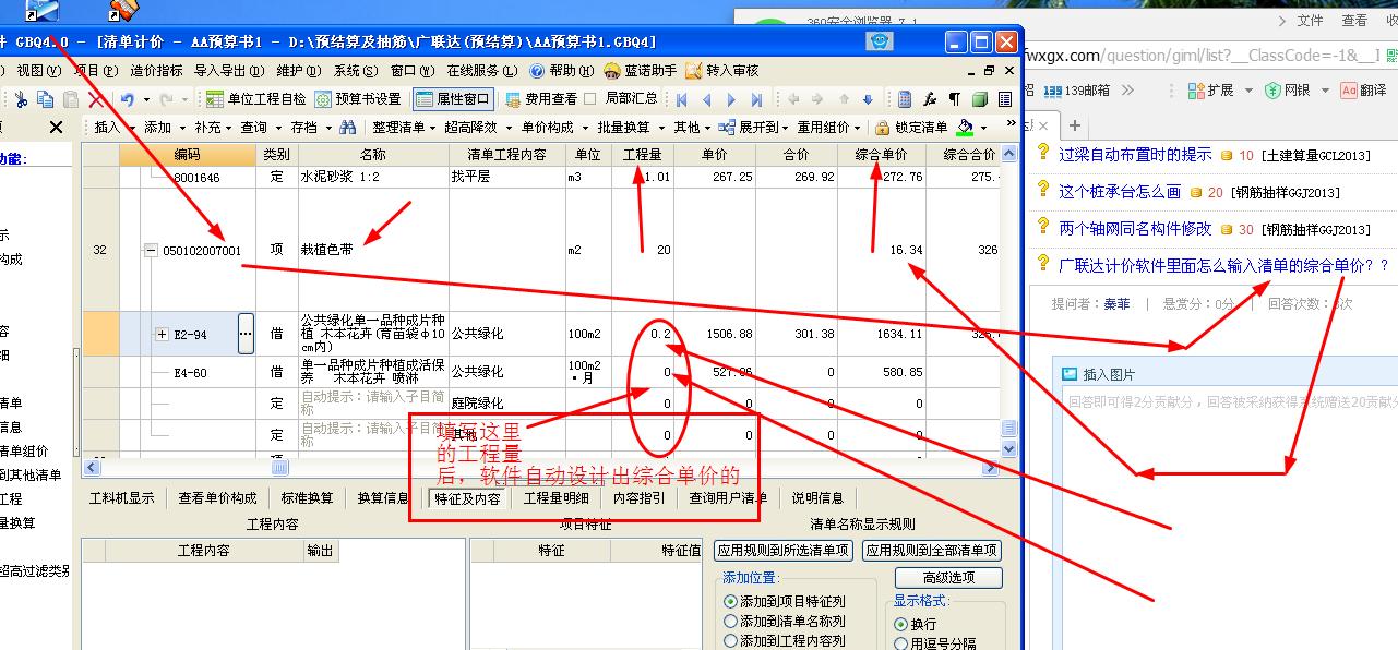

    清單沒有單價,綜合單價必須在清單下套上定額子目,輸入定額工程量,這樣軟件就會自動計算生成這條清單的綜合單價了。

  • 清單綜合單價是要根據清單項目來套取定額確定的
    你套取定額套取完之后   軟件就自動生成綜合單價了

  • 廣聯達計價軟件里面怎么輸入清單的綜合單價??
    ——:親,綜合單價不是您輸入的,是根據您給出的子目計算出來的
    不是手動輸入的,是軟件根據您給出的清單定額工程量等分析的
    答:按下圖方法,在清單下面套上定額,輸入工程量,清單的綜合單價自動計算出來的。
