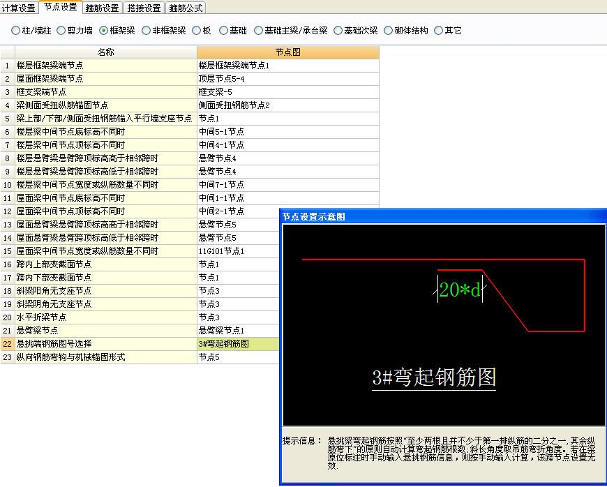

  • 這種懸挑梁怎么設(shè)置鋼筋啊,我設(shè)置對嗎?為什么第二排鋼筋伸出去那么長?
    鋼筋伸出
    挑梁
    廣聯(lián)達(dá)服務(wù)新干線
    問題補(bǔ)充:希望各位老師,高手看我設(shè)置對沒,是否在中部鋼筋那樣輸入?如果對了,為什么三維鋼筋伸出了圖源以外?還有采用的懸挑鋼筋按圖集注明了是2#類型。

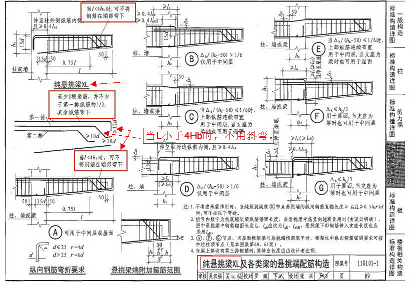

    答:》》你的梁高與懸挑長度小于4倍時不用下斜彎的???1G要求。否則斜筋跑出梁外。

  • 你好:設(shè)置輸入對了即可,是顯示的問題。
