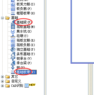

  • 就是附加2條鋼筋,你這位置可以是沒有基礎梁,而且上部又存在有墻體,所以這個位置設計就會做加強的要求,你這可以用“基礎梁或基礎板帶”代替,也可以在單構件中輸入。

  • 就是附加兩根鋼筋,類似墻下沒有梁時的加筋。。利用樓層板帶定義即可
