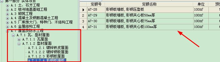

  • 鋼結(jié)構(gòu)外墻。一般有鋼墻架、彩鋼板或壓型保溫板等,建議對照屋面章節(jié)內(nèi)相關(guān)計(jì)算規(guī)則及子目細(xì)看一下:
    鍍鋅彩鋼板
