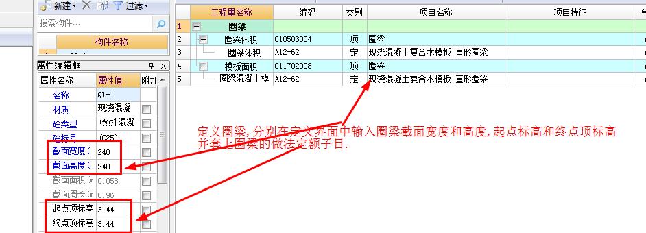

    土建算量中圈梁和構造柱怎么布置?算圈梁和構造柱的模板及混凝土
    算量
    土建
    土建算量中圈梁和構造柱分別用圈梁和構造柱來定義,在定義時套上對應的工程做法的定額子目,然后分別按圈梁的位置和構造柱的位置畫上圖,匯總計算后就可以算出圈梁和構造柱的模板和混凝土.

  • 構造柱要按照結構說明來布置,構造柱通常是內外墻交接出,墻體轉角處,較長墻體中間,圈梁也要按照設計圖紙或者設計說明來做,圈梁封閉布置在外墻上,內縱墻上布置。

  •      土建算量中圈梁和構造柱應該是先分別定義,然后在圖紙所標注的位置畫上圈梁與構造柱,最后進行匯總計算,圈梁和構造柱的模板及混凝土就計算出可量了。

  • 都可以自動生成,修改個別不正確的地方
