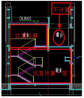

    露臺下面的樓梯間按自然層算建筑面積,凸出露臺的那部分樓梯間要算建筑面積嗎
    凸出
全部回答 (7) 首答僅用{{minutesHtml}}
    露臺下部凸出樓梯間的那部分,是應按一層計算建筑面積
    2015-03-21 15:33:53
    凸出露臺的那部分樓梯間計算一層建筑面積
    2015-03-21 15:37:57
    露臺不計算建筑面積。
    露臺以下是樓梯間,計算建筑面積。
    露臺底板以下按頂蓋投影面積計算建筑面積。
    2015-03-21 16:44:55
    樓梯間要按自然層計算,和露臺沒關系,你就把樓梯間當成正常的房間就行了。其實凸出樓臺和樓梯間和凸出屋面的樓梯間是一樣的。
    2015-03-21 15:43:23
    沒有頂蓋的露臺是不能計算建筑面積。
    2015-03-21 16:47:37
  • 露臺不計算建筑面積。
    露臺以下是樓梯間,計算建筑面積。
    樓梯間
    2015-03-21 15:31:40
